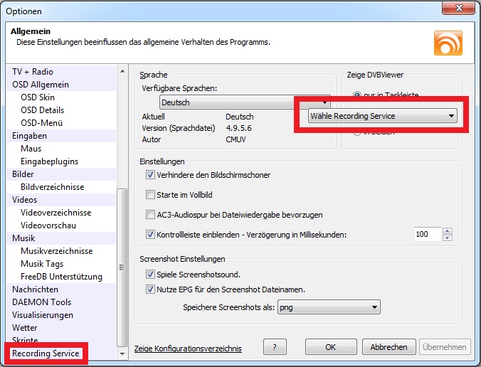

Im Anhang habe ich einen Screenshot vom Optionsfenster gemacht, wenn ich auf "Recording Service" klicke. Habe jetzt erstmal eine ältere Version vom DVBViewer installiert (4.9.5.1), den RS eingerichtet und anschließend die Viewer Version 5.0.0.0 installiert, sodass ich den RS weiterhin nutzen kann.
EDIT: Habe rausbekommen, woran es liegt. Der Recording Service scheint den Killer Network e2200 Adapter auf meinem Mainboard nicht zu mögen. Benutze ich den zweiten auf dem Mainboard installierten Controller von Intel, lassen sich die Optionen im DVBViewer ohne Probleme aufrufen.

Danke für Deine Tipps. Habe jetzt aber auch den Fehler mit dem Killer Network Adapter behoben. Der Adapter hat eine integrierte Bandbreitenkontrolle, in der auch Prioritäten für einzelne Anwendungen festgelegt werden können. Wenn diese beim DVBViewer und beim Recording Service auf "Höchste" gesetzt wird, taucht das Problem auf, wird die Priorität auf "Hoch" gesetzt, funktioniert alles einwandfrei.
