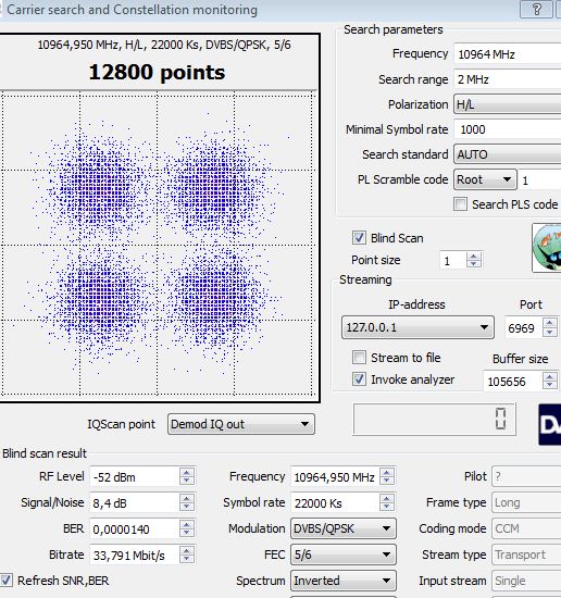

avdreith Posted January 8, 2013 Author Posted January 8, 2013 Playboy und Derrick: was für ein Programm nutzt ihr da? Und was kann man damit auswerten? Quote
Derrick Posted January 8, 2013 Posted January 8, 2013 Das stammt von einer professionellen (teuren) TV-karte. Die wird dir aber nichts nützen. Also probieren, die schüssel optimal auszurichten und wenn das nicht reicht, hilft nur eine grössere schüssel. ich glaube aber, dass du mit 120cm eine gute chance hättest.. Quote
