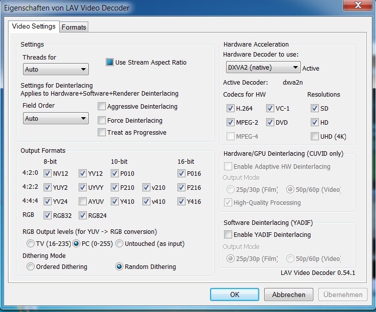

BALOU Posted February 4, 2013 Posted February 4, 2013 Kann ich irgendwie die Hardware Beschleunigung meine GaKa benutzen bzw. einstellen....? HD Sender einstellen -unter Ansicht / Filter LAV Video Codec auswählen oben rechts DXVA2 native einstellen. Graph neuaufbauen oder DVBViewer neu starten. VA Deinterleacing hast du eingeschaltet? Quote
gaedar Posted February 4, 2013 Posted February 4, 2013 Hallo, hatte das selbe Problem. Ich habe einfach für H264 den ffdshow Filter genommen. Also für HD + SD immer unterschiedliche Codecs benutzen. Zumindest bei mir hat das geholfen. Wie kannst du hd+ auf dem DVBViewer sehen? gaedar Quote
sveni_lee Posted February 4, 2013 Author Posted February 4, 2013 HD Sender einstellen -unter Ansicht / Filter LAV Video Codec auswählen oben rechts DXVA2 native einstellen. Graph neuaufbauen oder DVBViewer neu starten. VA Deinterleacing hast du eingeschaltet? ich häng mal einen sreenshot von meinen Einstellungen an... wo kann ich das va-Deinterlacing einstellen? sorry aber ich bin erst am anfang... komm eigendlich aud dem Reciever-Bereich... Quote

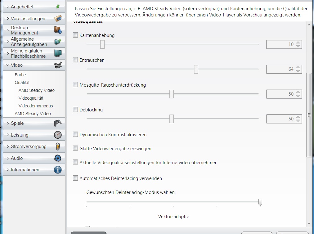

BALOU Posted February 4, 2013 Posted February 4, 2013 Das wird im ATI Controllcenter eingestellt. Unter Video/Qualität den entsprechenden Schieberegler nach rechts. Quote
sveni_lee Posted February 4, 2013 Author Posted February 4, 2013 ich denke mal du meinst das so... wenn ich den Haken rausnehme dann steht da Vektor-adaptiv... Eventuell kann ich ja mal den ffdshow Filter probieren... Quote
BALOU Posted February 4, 2013 Posted February 4, 2013 Ja genau so ansonsten auch mal alle "Bildverbesserer" deaktivieren. FFDShow ist für HD die schlechtere Wahl da sie Keine Hardwareunterstützung im DVBViewer bei LiveTV zur Verfügung stellen. Quote
gaedar Posted February 4, 2013 Posted February 4, 2013 Stimmt ,LAV Codec mit Hardwarebeschleunigung besser für H264 , dann eben Mpeg 2 Codec mit Cyberlink 12 Codec Quote
