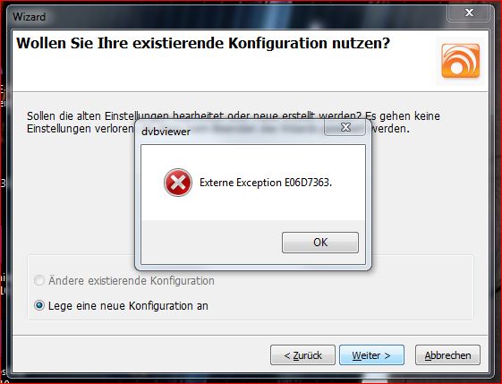

fotomann33 Posted February 11, 2013 Posted February 11, 2013 Hallo Freunde, Bei der Installation von DVB- Viewer 5 geht alles klar, bis ich nach dem Neustart die Frage nach der Neuanlage der Konfiguration gefragt werde. Beim Klick auf "Neue Konfiguration anlegen" bekomme ich den Fehler (Anhang). Was kann das sein? Ich bin völlig ratlos. Viele Grüße, Fotomann Quote
Tjod Posted February 11, 2013 Posted February 11, 2013 Mein erster verdacht wäre das ein Virenscanner die Installation sabotiert hat ohne eine Meldung auszugeben. Und die DVBViewer.exe jetzt beschädigt ist. Am besten den Virenscanner kurz Stoppen den DVBViewer drüber installieren und den Virenscanner wieder starten. Wenn das nicht hilft poste mal ein support.zip. Quote

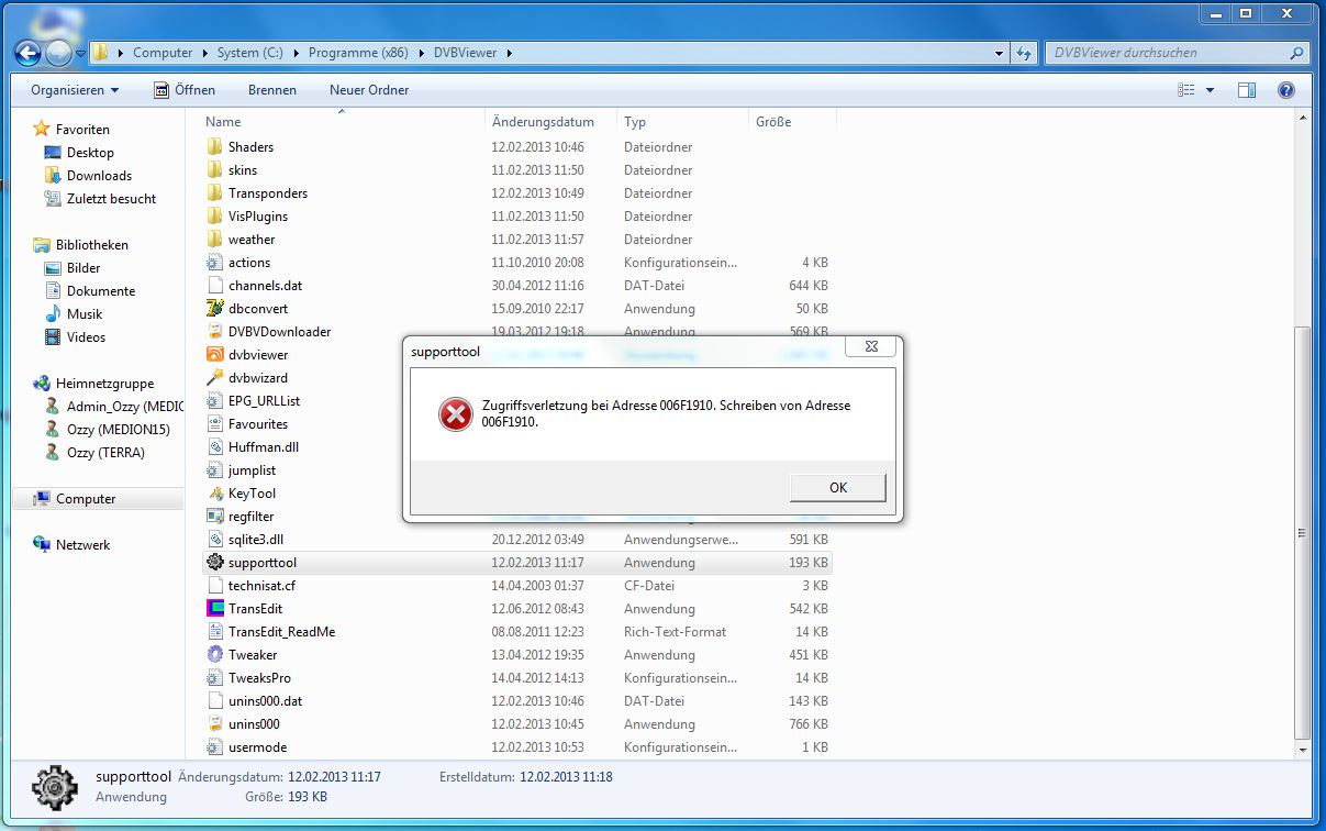

fotomann33 Posted February 12, 2013 Author Posted February 12, 2013 (edited) Hallo! Danke erstmal für Deine Antwort! Jetzt wird´s immer lustiger. Ich hab die zip im Installationsordner ausgepackt und als Admin laufen lassen. Den "Erfolg" siehst Du unten im Anhang. Das alles OHNE Virenscanner, selbst die Firewall hab ich abgeschaltet. Vorher habe ich einen Systemfile-check gemacht "sfc/scannow" ebenfalls ohne Befund. Ich kann mir das nicht erklären. An meinem Win 7 64 kann´s IMO auch nicht liegen, ich hatte den DVBViewer ja schon funktionsfähig installiert. Ach ja, Deine Ratschläge hab ich natürlich auch befolgt, erneute Installation OHNE Virenprogramm. Leider mit dem selben Ergebnis. Liebe Grüße und nochmal Danke!! Edited February 12, 2013 by fotomann33 Quote
Tjod Posted February 12, 2013 Posted February 12, 2013 Poste mal die usermode.ini aus dem DVBViewer Verzeichnis. Quote

Tjod Posted February 18, 2013 Posted February 18, 2013 OK damit fällt die einzige mir bekannte Ursache weg, die auch das Supporttool stört weg. Die usermode.ini sieht OK aus. Existiert das Konfigurationsverzeichnis, das sollte C:\ProgramData\CMUV\DVBViewer sein. Quote
fotomann33 Posted February 20, 2013 Author Posted February 20, 2013 (edited) Ja, ist da. Jetzt hab ich doch glatt in dem Verzeichnis eine support.zip gefunden. Ich häng sie mal an. Liebe Grüße support.zip Edited February 20, 2013 by fotomann33 Quote
Tjod Posted February 20, 2013 Posted February 20, 2013 Das support.zip ist allerdings beschädigt. Ich kann das .zip Arschif nicht offenen/entpacken. Quote
fotomann33 Posted February 20, 2013 Author Posted February 20, 2013 (edited) Ah ja, das kommt wahrscheinlich daher, dass immer diese Sch...ß - Zugriffsverletzung auftritt. Aber diese Fehlermeldung muss doch irgendwas aussagen. Ich hab kreuz und quer durchs Internet geschaut und geradezu nix gefunden. Irgendwie bin ich dann auf Delphi gestossen, da kenn ich mich aber überhaupt nicht aus. Hm, vielleicht weiß ja mal einer, was das alles zu bedeuten hat. Ratlose Grüße, Fotomann Edited February 20, 2013 by fotomann33 Quote
Tjod Posted February 20, 2013 Posted February 20, 2013 Sowohl der DVBViewer als auch das SupportTool sind in Delphi geschrieben. Aber das hilft glaube ich nicht weiter. Du könntest mal alle Dateien im Konfigurationsverzeichnis Löschen. Vielleicht Löst ja da eine das Problem aus. Aber eine Wirkliche Idee was man probieren könnte habe ich nicht mehr. Quote
fotomann33 Posted February 22, 2013 Author Posted February 22, 2013 Der Computer, das unbekannte Wesen hält immer wieder eine Überraschung bereit. Hat zuweilen auch einen merkwürdigen Humor... Ich hab irgendwo gelesen, dass man das Delphi neu installieren kann, oder ist das fest in Windows implementiert? Ich glaub nämlich, nachden der Viewer UND das Supporttool nicht funktionieren, kann das durchaus an Delphi liegen? Wie gesagt, Laie, der ich bin. Immer noch Grüße voll der Hoffnung, fotomann PS: Windows neu aufsetzen möchte ich wegen eines einzelnen Programms nicht so gern. Das wäre eine zielmiche Aktion... Quote
Tjod Posted February 22, 2013 Posted February 22, 2013 Delphi erzeugt Native Anwendungen. Da braucht man keine Laufzeitumgebung wie bei Java oder .NET. Und es werden auch keine extra Bibliotheken verwendet. Das heißt es gibt da nichts was man neu installieren könnte (außer Windows oder dem DVBViewer selber). Du könntest das Supporttool noch mal neu herunterladen und auf dem Desktop entpacken. Und damit dass da auch funktioniert, dann eine neue Textdatei erstellen und die in DVBViewer.exe umbenennen (Achtung die Endung muss geändert werden). Dann ist ausgeschlossen das irgendwelche DVBViewer Konfigdatein da ein Problem verursachen können. Quote
