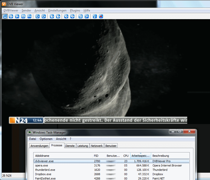

Hallo DVBViewer,
kennt das jemand: es kommt vor dass das Bild einfriert sobald ich das Fenster in der Größe ändere, und sei es nur um einen Pixel. Auch Vollbild geht nicht. Der Ton läuft tapfer weiter. Gelegentlich genehmigt sich DVBViewer Unmengen von RAM. Der EPG geht manchmal auch nicht mehr. Entweder es passiert gar nichts oder es kommt nur ein leeres Fenster. Nur ein Neustart von DVBViewer behebt die Probleme.
