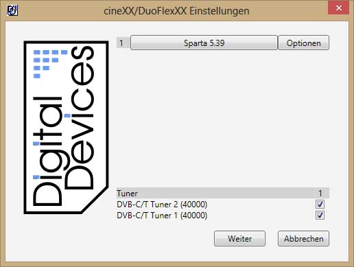

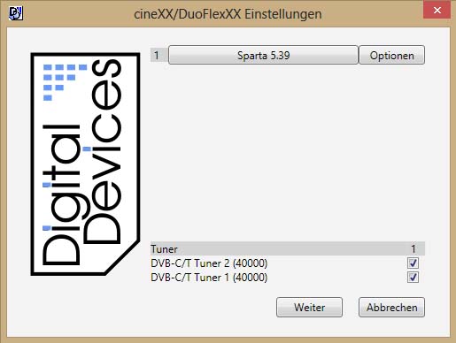

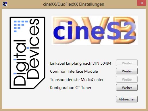

Im Digital Device Treiber Konfig Tool ist das CI noch richtig zugewiesen?
Hallo Tjod,
vielen Dank, dass du dich meines Problems angenommen hast.
Soweit ich das beurteilen kann, würde ich behaupten, dass die Zuordnung noch richtig ist.
(siehe Anhang DD0.jpg - DD2.jpg)

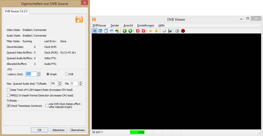

Wenn der DVBViewer läuft, habe ich momentan bei verschlüsselten Sendern ziemlich lange Umschaltzeiten.
Die EPG-Daten werden dann aber richtig zugewiesen, die Empfangsqualität wird mit 65-70% ausgewiesen, was normal zu sein scheint, seit ich auf die DuoFlex TV-Karte gewechselt habe.
(siehe Anhang sat1.jpg)

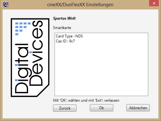

Da die freien Programme zu empfangen waren, war die Smartcard als Übeltäter ausgemacht.
Bei meiner Fehlersuche hatte ich zwar die Karte auch schon einmal neu freischalten lassen, das Problem bestand letztendlich darin, dass über das unicam das Freischaltsignal von Kabel Deutschland nicht empfangen werden konnte.
Also bin ich mit der Karte in die Filiale gefahren, Freischaltung erfolgte unmittelbar nach Einlegen der Karte in deren Receiver, Karte zu Hause ins CAM gesteckt und alle Probleme waren gelöst.
Was dem Kundenservice von Digital Devices jedoch verwundert hat, dass DVBCineConfig nur zwei Zeilen bei der Smartcard-Information ausweisen konnte (siehe Anhang).
Eigentlich sollten da noch Daten über die Freischaltung und Laufzeit der Freischaltung usw. hinterlegt sein.
