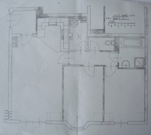

Hallo, ich hab im Wohnzimmer und mittleren Zimmer jeweils einen Satanschluss.
Brauche jetzt im 3ten Zimmer auch einen Anschluss.
Kann man einen Multischalter mit den 2 Satanschlüssen verbinden und dann vom Multischalter mit 3 Kabeln raus gehen?
Ein Multischalter braucht ja nur 2 Eingänge?
Ein zusätzliches Kabel in die Wohnung einziehen geht leider nicht.
Alternativ könnte ich auch eine Flachantenne für den Sat am Fensterbrett montieren, die Fenster gehen zum Glück in die richtige Richtung raus.
