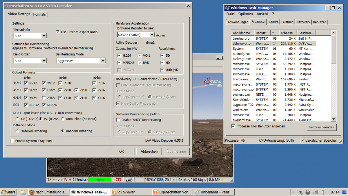

Leider bekomm ich die Hardwarebeschleunigung trotz langem Suchen einfach nicht in den Griff. Bei 720 Material (egal ob TV oder Datei) habe ich im Schnitt 30 - 40% CPU Last, bei 1080 sind es 60 - 80%! Bei Servus TV ist das besonders schlimm, dort hängt das Bild bzw. läuft wie in Zeitlupe.
Beim LAV Video Filter habe ich DXVA2 (native) ausgewählt und es wird wohl auch verwendet, da bei Wiedergabe darunter dxva2n steht (ARD HD mit 720). Mit dem PowerDVD Codec habe ich eine um 5 - 10% geringere CPU Last (was aber immernoch zu viel ist) und Servus TV sind mehr Artefakte als Video.

War das erste, dass ich gemacht habe (siehe Post 1), bringt nur nix. Bei Servus TV ist es extrem schlimm, es gibt ständig Ruckler, Aussetzter und Pixelbrei. Dort habe ich allerdings nur bei schnell bewegten Bildern eine CPU Last von 60 - 70%, allerdings reagieren alle anderen Anwendungen extrem lahm wenn ich etwas nebenbei mache. Das Startmenü braucht mal eben 2 Sekunden bis es endlich offen ist. Bei anderen Programmen oder Dateien habe ich das nicht...

Aero: Ist aus, siehe Screen
