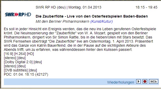

Ich habe ein Problem mit der Programmierung der Zauberflöte bei SWR RP HD:

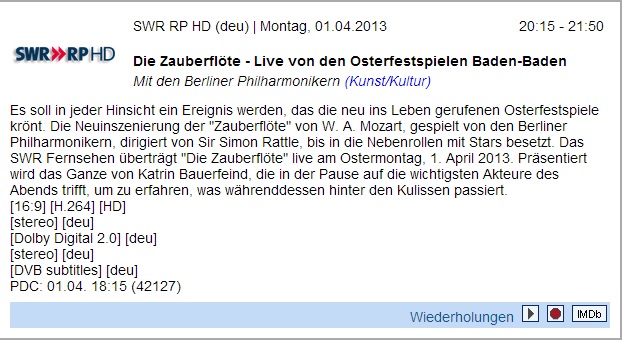

Um 20:15 Uhr startet dann der zweite Akt:
Zunächst stehen beide Programmierungen in der Timerliste. Beim nächsten Aufruf hat der Service allerdings den 20:15 Eintrag auf 18:15 Uhr verändert, so dass um 20.15 Uhr kein Eintrag mehr vorhanden ist. Es sind dann auch 2 Timer für 18:15 Uhr vorhanden Beide Timer haben die gleiche PDC Nummer.
Würde der Service auch um 20:15 Uhr aufnehmen, obwohl kein Eintrag vorhanden ist? Wird dann quasi die Pause Taste bei der Aufnahme gedrückt?

Also wenn der Sender alles richtig macht, sollte der erste Timer reichen. Es wird dann 19:45 ein Aufnahme Pausieren Signal, danach der/die PDCs für die Sendung(en) dazwischen und danach wieder der PDC der Zauberflöte gesendet.
Da die Aufnahme nicht pausiert werden kann, würde sie durchlaufen und damit von 18:15 - 21:50 aufnehmen.
Meine Meinung: Es macht keinen Sinn etwas pauschal zu nutzen, nur weil es vorhanden ist.
Programmiere zwei getrennte Aufnahmen mit kurzem Vor- und Nachlauf ohne PDC-Steuerung und gut ist es. Du ersparst Dir eine halbe Stunde, die Du eh überspringen müsstest. :)
