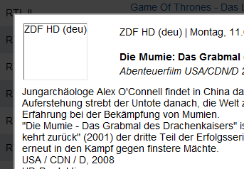

chrisbu Posted March 29, 2013 Posted March 29, 2013 (edited) Hallo, ich glaube es gibt zwei (kleinere) Probleme im WebInterface des RS 1.25, die mir bei 1.23.1 nicht aufgefallen waren. 1.) Senderlogo in Aufnahmen Detailanzeige fehlt. Wenn man in der Aufnahmenliste im Web Interface auf eine Aufnahme mit der Maus klickt, sieht man ja die Detailinformationen zu der Aufnahme. Normalerweise ist oben links ein Senderlogo zu sehen, jetzt aber nur noch das kleine rote Kreuz für fehlende Grafik. Das passiert mit IE8 und neuer. 2.) "Zuletzt gewählte Seite merken" Einstellung lässt sich nicht über Webinterface entfernen Wenn man im Webinterface unter Konfiguration den (nur dort änderbaren) Haken bei "Zuletzt gewählte Seite merken" entfernt und auf Speichern geht, dann wird die Einstellung nicht wirklich gespeichert. Beim nächsten Öffnen des WebInterface ist der Haken wieder da. Außerdem wird beim Wegnehmen des Hakens und Speichern Button der Zeitpunkt für das nächste EPG-Update zurückgesetzt, so dass es dann gleich stattfindet und nicht zum vorher hinterlegten Zeitpunkt (12 Stunden nach letztem Lauf). Kann das noch jemand nachvollziehen? Ist beides nicht so schlimm, könnten aber kleiner Fehler in der Software sein. Danke und schöne Ostern! Edited March 29, 2013 by chrisbu

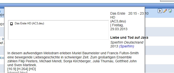

chrisbu Posted March 30, 2013 Author Posted March 30, 2013 Vielen Dank für die Überprüfung und die Antworten. Zu 1.) naja, sieht halt jetzt komisch aus so mit dem leeren Platzhalter und irgendwie wird auch der Text an der Stelle rechts aus dem Rahmen rausgeschoben (siehe Bild). Man wird sich zwar dran gewöhnen, aber vielleicht lässt sich ja da mittelfristig was machen, dass wenn man die Vorschaubilder nicht aktiviert hat, der Platzhalter ganz weg gelassen wird und der Text auch an dieser Stelle linksbündig bleibt. Zu 2.) Wenn das an Browsereinstellungen für die Cookiebehandlung liegt, müsste sich aber nach 1.23.1 was geändert haben. War das so? Vorher hatte das nämlich mit gleichen Browsereinstellungen einwandfrei funktioniert und jetzt mit der 1.25 nicht mehr. Mit mehreren Rechnern und Internet Explorer Versionen getestet. Überall gleich: Haken "Zuletzt gewählte Seite merken" raus, speichern, und beim nächsten Start des Webinterface ist Haken immer wieder da. Nicht schlimm, aber halt anderes Verhalten als früher. Viele Grüße, Chris
Lars_MQ Posted March 30, 2013 Posted March 30, 2013 Zu 1. Da scheinen einige browser zu machen was sie wollen... Gut ich werde bei keinem logo ein "kein logo" bild einsetzen, das sollte das problem dann lösen. Zu 2. kann ich nicht nachvollziehen. An der cookie behandlung wurde soweit auch nichts geändert.
