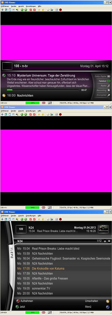

paramoda Posted April 1, 2013 Posted April 1, 2013 hallo, habe grad den DVBViewer gekauft, aber ich bekomme kein Bild. Ich habe nur die Farbe Violett im DVBViewer. Sendersuchlauf wie auch alle anderen einstellungen gehen, nur Bild kommt keins. Würde mich freuen wenn mir das jemand erklären könnte, danke und Frohe Ostern Quote

paramoda Posted April 1, 2013 Author Posted April 1, 2013 ah OK, vielen dank. und so schaut es halt bei mir aus. Ton habe ich aber leider kein Bild, danke support.zip Quote
Tjod Posted April 1, 2013 Posted April 1, 2013 Versuch es mal mit dem "VMR9 Custom Video Renderer" http://de.DVBViewer.tv/wiki/Optionen_DirectX#VMR9_Video_Mixing_Renderer Quote
paramoda Posted April 1, 2013 Author Posted April 1, 2013 (edited) hey cool, besten dank es geht Edited April 1, 2013 by paramoda Quote
