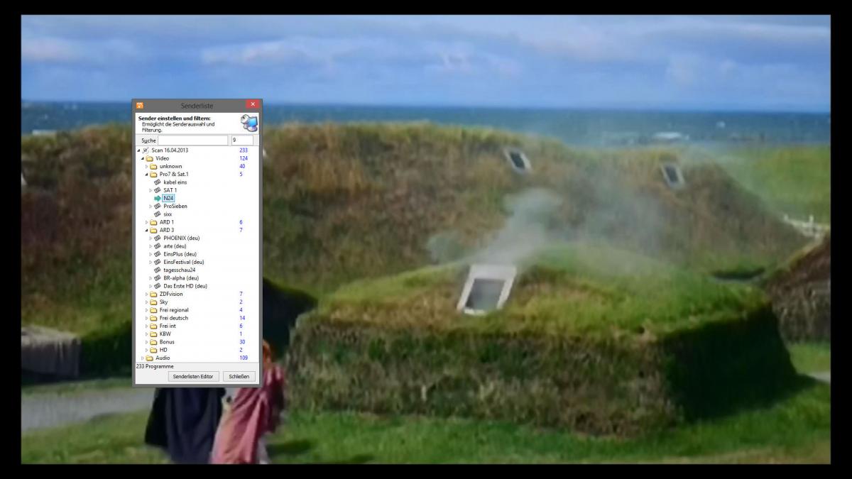

abb0r Posted April 16, 2013 Posted April 16, 2013 Hallo, ich benutze eine eyeTV Hybrid Karte im DVB-C Modus. Alles funktioniert wie es soll, jedoch wird bei mir bei allen Sender nicht das komplette Bild angezeigt (Screenshot: N24, Senderlogo und Newsticker sind nicht zu sehen). Weder Seitenverhältnis und Zoomeinstellungen ändern was daran. Quote
