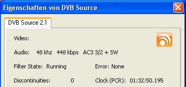

Griga Posted November 28, 2004 Posted November 28, 2004 So, die weiteren AC3-Frameheader-Bytes sind geknackt (war mal wieder 'ne echte Hacker-Arbeit... ). D.h. es lässt sich jetzt einiges mehr über Art & Format, Sinn, Ziel & Zweck der AC3-Streams ermitteln. Der DVBViewer Filter 2.1 (noch nicht veröffentlicht) zeigt es schon - siehe angehängtes Bild, geknipst beim Empfang vom ARD Mehrkanaltest.. Allerdings habe ich jetzt auch einen großen Wunsch: Kennt jemand Symbole/Icons, die die verschiedenen Dolby Digital-Sorten treffend darstellen? Eins für 2/0 und eines für 3/2? Falls ja, am besten gleich einen Link zum Bildchen angeben oder hier anhängen. Quote

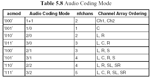

Griga Posted November 28, 2004 Posted November 28, 2004 AC3 7.1? Das kommt in den Specs gar nicht vor - jedenfalls nicht bis AC3 Version 8, auf die sich meine atsc_52a.pdf bezieht (siehe Tabelle im Anhang). Die aus Probe-TS-Aufnahmen ermittelte AC3-Versionsnummer war sogar nur 6, also noch niedriger. Ist 7.1-Ton vielleicht nur bei DVDs zu finden? Für die (deutsche) Praxis ist wohl vorrangig die Unterscheidung zwischen 2/0 und 3/2+SW von Bedeutung. Das ZDF strahlt 2/0 zusätzlich surround-kodiert aus, wenn man den Headern glaubt, was Pro7 und Sat.1 nicht tun. Wenn ich alle potentiellen Möglichkeiten erfassen wollte, wäre ich den Rest des Tages mit den Bildchen beschäftigt - oder müsste zusätzlich Text über das Icon legen, was auch praktische Probleme mit sich bringt. Mal sehen... Quote
