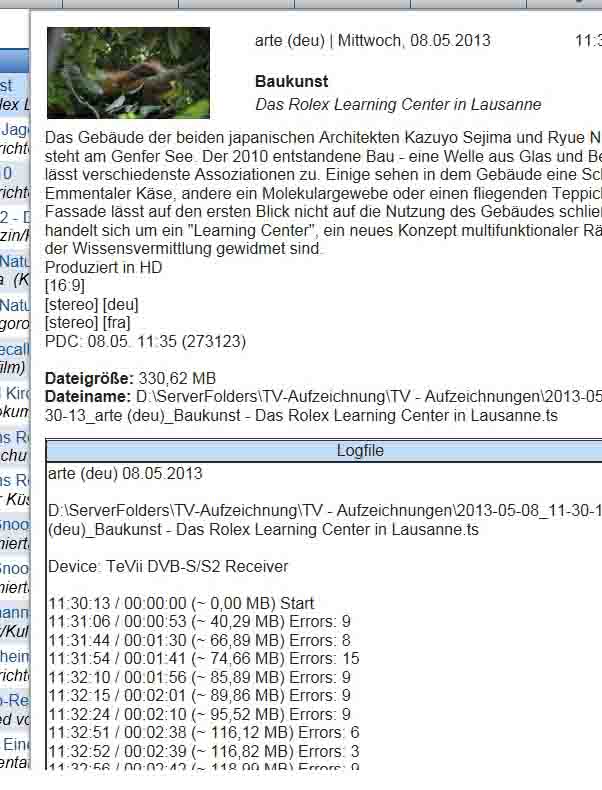

userpater Posted May 8, 2013 Posted May 8, 2013 Hallo, ich habe folgendes Problem: nach dem anfänglich ein Paar Tage alles gut lief bleiben auf der Festplatte keine Aufnahmen mehr. Wenn ich den Rechner neu starte, kann passieren dass mal wieder eine Aufnahme klappt, der überwiegende Teil jedoch klappt nicht. Zwischendurch bleiben Unvollständige Dateien mit Errormeldungen so wie auf dem Bild im Anhang. Könnte es an der TV-Karte liegen? Bitte um Hilfe. support.zip

huhu22 Posted June 16, 2013 Posted June 16, 2013 (edited) Hallo, aus eigenen Erfahrungen wäre der erste Verdächtige ein nicht ausreichendes Signal, danach potentielle Hw Probleme. Denke ist schwierig hier konkret zu sagen was nicht geht. Hatte viele Errors mit einer nicht schlechten Sat KArte (irgendso ne Dual DVB-S und Dual DVB-T) hab dann aber ruasge4funden das das Ding bei den nächsten gar nicht lief. Klar könnte auch was anders stören, bin nicht sicher ob diese Errors sich auf den reinen Empfang oder auf das geschriebene Signal beziehen. Nen paar Errors habe ich auch öfters in den Aufnahmen, meist bringen diese den DVBV aber nicht aus dem Tritt. Soviele Errors sind aber nichts. Wenn das Signal Top ist könnte man mal eine andere Karte testen, habe auch einige probiert bis bei mir alles lief. Z.b. hatte ich Probleme weil 2 gleiche Karten verwendet wurden, mag zufall sein als ich reine rausnahm waren die Probleme weg, eine andere eingebaut, kein Problem. Ist das ne USB Box? Was meinst Du den mit Aufnahmen verschwinden? Die Aufzeichnungen sind ja da, oder? Nur mit Fehleren? Edit: bin zwar kein großer Support.zip LEser aber kommt doch oft: CheckAutoRetune Sending retune to TeVii DVB-S/S2 Receiver - ggf doch Signal checken, ist die Kanalliste selber gesucht? Gibt es die Problme bei allen Sendern? Edited June 16, 2013 by huhu22
userpater Posted June 16, 2013 Author Posted June 16, 2013 Hallo und vielen Dank für die Ideen. Zu deinen Fragen: - ja es ist eine USB- Box: Tevii S660 - Die Aufnahmen verschwinden heisst: der gesetzte Timer beginnt, die Fernsehkarte wird aktiviert, man sieht es am blauen Lämpchen, im Status des DVBViewer Recording Service sieht man dass die Aufnahme läuft. Schaut man nach Ende der Sendung ins Verzeichnis TV-Aufnahme - findet man rein gar nichts. In der svcrec.log - Datei sieht es in etwa so aus: 16.06.13 16:26:03.845 D:\ServerFolders\TV-Aufzeichnung\2013-06-16_16-25-02_Das Erste HD (deu)_Ratgeber Haus + Garten - Moderation Markus Phlippen.ts Discontinuities: 0 - Total size: 0,00 KB - Device:TeVii DVB-S/S2 Receiver16.06.13 16:27:08.032 D:\ServerFolders\TV-Aufzeichnung\2013-06-16_16-26-06_Das Erste HD (deu)_Ratgeber Haus + Garten - Moderation Markus Phlippen.ts Discontinuities: 0 - Total size: 0,00 KB - Device:TeVii DVB-S/S2 Receiver16.06.13 16:28:12.031 D:\ServerFolders\TV-Aufzeichnung\2013-06-16_16-27-10_Das Erste HD (deu)_Ratgeber Haus + Garten - Moderation Markus Phlippen.ts Discontinuities: 0 - Total size: 0,00 KB - Device:TeVii DVB-S/S2 Receiver16.06.13 16:29:19.264 D:\ServerFolders\TV-Aufzeichnung\2013-06-16_16-28-18_Das Erste HD (deu)_Ratgeber Haus + Garten - Moderation Markus Phlippen.ts Discontinuities: 0 - Total size: 0,00 KB - Device:TeVii DVB-S/S2 Receiver16.06.13 16:30:23.056 D:\ServerFolders\TV-Aufzeichnung\2013-06-16_16-29-22_Das Erste HD (deu)_Ratgeber Haus + Garten - Moderation Markus Phlippen.ts Discontinuities: 0 - Total size: 0,00 KB - Device:TeVii DVB-S/S2 Receiver16.06.13 16:31:26.836 D:\ServerFolders\TV-Aufzeichnung\2013-06-16_16-30-25_Das Erste HD (deu)_Ratgeber Haus + Garten - Moderation Markus Phlippen.ts Discontinuities: 0 - Total size: 0,00 KB - Device:TeVii DVB-S/S2 Receiver16.06.13 16:32:30.620 D:\ServerFolders\TV-Aufzeichnung\2013-06-16_16-31-29_Das Erste HD (deu)_Ratgeber Haus + Garten - Moderation Markus Phlippen.ts Discontinuities: 0 - Total size: 0,00 KB - Device:TeVii DVB-S/S2 Receiver16.06.13 16:33:34.620 D:\ServerFolders\TV-Aufzeichnung\2013-06-16_16-32-33_Das Erste HD (deu)_Ratgeber Haus + Garten - Moderation Markus Phlippen.ts Discontinuities: 0 - Total size: 0,00 KB - Device:TeVii DVB-S/S2 Receiver16.06.13 16:34:38.600 D:\ServerFolders\TV-Aufzeichnung\2013-06-16_16-33-37_Das Erste HD (deu)_Ratgeber Haus + Garten - Moderation Markus Phlippen.ts Discontinuities: 0 - Total size: 0,00 KB - Device:TeVii DVB-S/S2 Receiver16.06.13 16:35:42.596 D:\ServerFolders\TV-Aufzeichnung\2013-06-16_16-34-41_Das Erste HD (deu)_Ratgeber Haus + Garten - Moderation Markus Phlippen.ts Discontinuities: 0 - Total size: 0,00 KB - Device:TeVii DVB-S/S2 Receiver16.06.13 16:36:46.580 D:\ServerFolders\TV-Aufzeichnung\2013-06-16_16-35-45_Das Erste HD (deu)_Ratgeber Haus + Garten - Moderation Markus Phlippen.ts Discontinuities: 0 - Total size: 0,00 KB - Device:TeVii DVB-S/S2 Receiver16.06.13 16:37:50.573 D:\ServerFolders\TV-Aufzeichnung\2013-06-16_16-36-49_Das Erste HD (deu)_Ratgeber Haus + Garten - Moderation Markus Phlippen.ts Discontinuities: 0 - Total size: 0,00 KB - Device:TeVii DVB-S/S2 Receiver16.06.13 16:38:56.181 D:\ServerFolders\TV-Aufzeichnung\2013-06-16_16-37-53_Das Erste HD (deu)_Ratgeber Haus + Garten - Moderation Markus Phlippen.ts Discontinuities: 0 - Total size: 0,00 KB - Device:TeVii DVB-S/S2 Receiver16.06.13 16:40:00.166 D:\ServerFolders\TV-Aufzeichnung\2013-06-16_16-38-59_Das Erste HD (deu)_Ratgeber Haus + Garten - Moderation Markus Phlippen.ts Discontinuities: 0 - Total size: 0,00 KB - Device:TeVii DVB-S/S2 Receiver16.06.13 16:41:04.166 D:\ServerFolders\TV-Aufzeichnung\2013-06-16_16-40-03_Das Erste HD (deu)_Ratgeber Haus + Garten - Moderation Markus Phlippen.ts Discontinuities: 0 - Total size: 0,00 KB - Device:TeVii DVB-S/S2 Receiver16.06.13 16:42:08.156 D:\ServerFolders\TV-Aufzeichnung\2013-06-16_16-41-07_Das Erste HD (deu)_Ratgeber Haus + Garten - Moderation Markus Phlippen.ts Discontinuities: 0 - Total size: 0,00 KB - Device:TeVii DVB-S/S2 Receiver16.06.13 16:43:12.140 D:\ServerFolders\TV-Aufzeichnung\2013-06-16_16-42-11_Das Erste HD (deu)_Ratgeber Haus + Garten - Moderation Markus Phlippen.ts Discontinuities: 0 - Total size: 0,00 KB - Device:TeVii DVB-S/S2 Receiver16.06.13 16:44:16.129 D:\ServerFolders\TV-Aufzeichnung\2013-06-16_16-43-14_Das Erste HD (deu)_Ratgeber Haus + Garten - Moderation Markus Phlippen.ts Discontinuities: 0 - Total size: 0,00 KB - Device:TeVii DVB-S/S2 Receiver16.06.13 16:45:20.107 D:\ServerFolders\TV-Aufzeichnung\2013-06-16_16-44-18_Das Erste HD (deu)_Ratgeber Haus + Garten - Moderation Markus Phlippen.ts Discontinuities: 0 - Total size: 0,00 KB - Device:TeVii DVB-S/S2 Receiver16.06.13 16:46:23.883 D:\ServerFolders\TV-Aufzeichnung\2013-06-16_16-45-22_Das Erste HD (deu)_Ratgeber Haus + Garten - Moderation Markus Phlippen.ts Discontinuities: 0 - Total size: 0,00 KB - Device:TeVii DVB-S/S2 Receiver16.06.13 16:47:28.075 D:\ServerFolders\TV-Aufzeichnung\2013-06-16_16-46-26_Das Erste HD (deu)_Ratgeber Haus + Garten - Moderation Markus Phlippen.ts Discontinuities: 0 - Total size: 0,00 KB - Device:TeVii DVB-S/S2 Receiver16.06.13 16:48:31.868 D:\ServerFolders\TV-Aufzeichnung\2013-06-16_16-47-30_Das Erste HD (deu)_Ratgeber Haus + Garten - Moderation Markus Phlippen.ts Discontinuities: 0 - Total size: 0,00 KB - Device:TeVii DVB-S/S2 Receiver16.06.13 16:49:35.851 D:\ServerFolders\TV-Aufzeichnung\2013-06-16_16-48-34_Das Erste HD (deu)_Ratgeber Haus + Garten - Moderation Markus Phlippen.ts Discontinuities: 0 - Total size: 0,00 KB - Device:TeVii DVB-S/S2 Receiver16.06.13 16:50:39.633 D:\ServerFolders\TV-Aufzeichnung\2013-06-16_16-49-38_Das Erste HD (deu)_Ratgeber Haus + Garten - Moderation Markus Phlippen.ts Discontinuities: 0 - Total size: 0,00 KB - Device:TeVii DVB-S/S2 Receiver16.06.13 16:51:43.621 D:\ServerFolders\TV-Aufzeichnung\2013-06-16_16-50-42_Das Erste HD (deu)_Ratgeber Haus + Garten - Moderation Markus Phlippen.ts Discontinuities: 0 - Total size: 0,00 KB - Device:TeVii DVB-S/S2 Receiver16.06.13 16:52:47.399 D:\ServerFolders\TV-Aufzeichnung\2013-06-16_16-51-46_Das Erste HD (deu)_Ratgeber Haus + Garten - Moderation Markus Phlippen.ts Discontinuities: 0 - Total size: 0,00 KB - Device:TeVii DVB-S/S2 Receiver16.06.13 16:53:51.381 D:\ServerFolders\TV-Aufzeichnung\2013-06-16_16-52-50_Das Erste HD (deu)_Ratgeber Haus + Garten - Moderation Markus Phlippen.ts Discontinuities: 0 - Total size: 0,00 KB - Device:TeVii DVB-S/S2 Receiver16.06.13 16:54:55.353 D:\ServerFolders\TV-Aufzeichnung\2013-06-16_16-53-54_Das Erste HD (deu)_Ratgeber Haus + Garten - Moderation Markus Phlippen.ts Discontinuities: 0 - Total size: 0,00 KB - Device:TeVii DVB-S/S2 Receiver16.06.13 16:55:59.340 D:\ServerFolders\TV-Aufzeichnung\2013-06-16_16-54-58_Das Erste HD (deu)_Ratgeber Haus + Garten - Moderation Markus Phlippen.ts Discontinuities: 0 - Total size: 0,00 KB - Device:TeVii DVB-S/S2 Receiver16.06.13 16:57:03.329 D:\ServerFolders\TV-Aufzeichnung\2013-06-16_16-56-02_Das Erste HD (deu)_Ratgeber Haus + Garten - Moderation Markus Phlippen.ts Discontinuities: 0 - Total size: 0,00 KB - Device:TeVii DVB-S/S2 Receiver16.06.13 16:58:07.318 D:\ServerFolders\TV-Aufzeichnung\2013-06-16_16-57-06_Das Erste HD (deu)_Ratgeber Haus + Garten - Moderation Markus Phlippen.ts Discontinuities: 0 - Total size: 0,00 KB - Device:TeVii DVB-S/S2 Receiver16.06.13 16:59:11.299 D:\ServerFolders\TV-Aufzeichnung\2013-06-16_16-58-10_Das Erste HD (deu)_Ratgeber Haus + Garten - Moderation Markus Phlippen.ts Discontinuities: 0 - Total size: 0,00 KB - Device:TeVii DVB-S/S2 Receiver16.06.13 17:00:15.293 D:\ServerFolders\TV-Aufzeichnung\2013-06-16_16-59-14_Das Erste HD (deu)_Ratgeber Haus + Garten - Moderation Markus Phlippen.ts Discontinuities: 0 - Total size: 0,00 KB - Device:TeVii DVB-S/S2 Receiver16.06.13 17:01:19.275 D:\ServerFolders\TV-Aufzeichnung\2013-06-16_17-00-18_Das Erste HD (deu)_Ratgeber Haus + Garten - Moderation Markus Phlippen.ts Discontinuities: 0 - Total size: 0,00 KB - Device:TeVii DVB-S/S2 Receiver16.06.13 17:02:23.252 D:\ServerFolders\TV-Aufzeichnung\2013-06-16_17-01-22_Das Erste HD (deu)_Ratgeber Haus + Garten - Moderation Markus Phlippen.ts Discontinuities: 0 - Total size: 0,00 KB - Device:TeVii DVB-S/S2 Receiver16.06.13 17:03:27.233 D:\ServerFolders\TV-Aufzeichnung\2013-06-16_17-02-26_Das Erste HD (deu)_Ratgeber Haus + Garten - Moderation Markus Phlippen.ts Discontinuities: 0 - Total size: 0,00 KB - Device:TeVii DVB-S/S2 Receiver16.06.13 17:04:31.209 D:\ServerFolders\TV-Aufzeichnung\2013-06-16_17-03-30_Das Erste HD (deu)_Ratgeber Haus + Garten - Moderation Markus Phlippen.ts Discontinuities: 0 - Total size: 0,00 KB - Device:TeVii DVB-S/S2 Receiver16.06.13 17:05:35.197 D:\ServerFolders\TV-Aufzeichnung\2013-06-16_17-04-34_Das Erste HD (deu)_Ratgeber Haus + Garten - Moderation Markus Phlippen.ts Discontinuities: 0 - Total size: 0,00 KB - Device:TeVii DVB-S/S2 Receiver16.06.13 17:06:39.171 D:\ServerFolders\TV-Aufzeichnung\2013-06-16_17-05-38_Das Erste HD (deu)_Ratgeber Haus + Garten - Moderation Markus Phlippen.ts Discontinuities: 0 - Total size: 0,00 KB - Device:TeVii DVB-S/S2 Receiver16.06.13 17:07:43.155 D:\ServerFolders\TV-Aufzeichnung\2013-06-16_17-06-42_Das Erste HD (deu)_Ratgeber Haus + Garten - Moderation Markus Phlippen.ts Discontinuities: 0 - Total size: 0,00 KB - Device:TeVii DVB-S/S2 Receiver16.06.13 17:08:49.387 D:\ServerFolders\TV-Aufzeichnung\2013-06-16_17-07-46_Das Erste HD (deu)_Ratgeber Haus + Garten - Moderation Markus Phlippen.ts Discontinuities: 0 - Total size: 0,00 KB - Device:TeVii DVB-S/S2 Receiver16.06.13 17:09:54.583 D:\ServerFolders\TV-Aufzeichnung\2013-06-16_17-08-53_Das Erste HD (deu)_Ratgeber Haus + Garten - Moderation Markus Phlippen.ts Discontinuities: 0 - Total size: 0,00 KB - Device:TeVii DVB-S/S2 Receiver16.06.13 17:10:00.686 D:\ServerFolders\TV-Aufzeichnung\2013-06-16_17-09-57_Das Erste HD (deu)_Ratgeber Haus + Garten - Moderation Markus Phlippen.ts Discontinuities: 0 - Total size: 0,00 KB - Device:TeVii DVB-S/S2 Receiver - Das Signal ist sehr gut. Daran wird es nicht liegen. - Das Problem tritt auf allen Kanälen in etwa gleich auf. Wie schon oben erwähnt, manchmal verschwinden die aufnahmen nicht, sondern es bleiben da nur Teile der Sendung. - Die Kanalliste ist nicht selber gesucht, sondern bei Installation so übernommen. Sollte ich lieber selbst suchen? Das ganze System läuft auf einem Windows Home Server 2011. Die Kanäle die da sind funktionieren 100%, im DVBViewer selbst kann ich sie alle schauen. Alex
