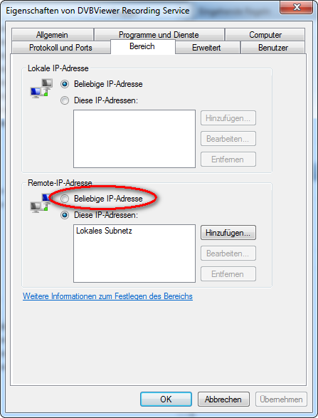

Tjod Posted May 12, 2013 Posted May 12, 2013 Zur Firewall Regel, die Automatisch erstellten Regeln sind nur für "Lokales Subnetz" gesetzt. Du müsstest die auf Beliebig abwandeln. Oder eine neue Regel für dem Webinterface Port anlegen. Zum zweiten Problem, ist der RS bzw. der DVBViewer eventuell nicht richtig eingerichtet? Poste mal dein support.zip

Tjod Posted May 12, 2013 Posted May 12, 2013 Wie Vermutet die DVB-C Karte ist im DVBViewer nicht auf "Nicht Verwenden" gestellt. Alle Echten TV Karten müssen im DVBViewer deaktiviert sein so das sich nur der RS um die Hardware kümmert. Und alles andere per streaming geregelt wird. Sonst klauen sich RS und DVBViewer gegenseitig die Hardware. Zur Firewall da meine ich die Einstellung hier:
loretta80 Posted May 12, 2013 Author Posted May 12, 2013 Ah, und ich dachte die teilen sich den Sender und der DVBViewer hätte Priorität vor dem RS. Das heißt, wie kann ich im Prinzip die DVBviewersoftware auf den RS zugreifen lassen um das gleiche zu sehen wie auf dem Iphone? Zur Firewall, genau die habe ich ja geändert. Muss für aussen noch eine zusätzliche Regel rein?
Tjod Posted May 12, 2013 Posted May 12, 2013 Zum DVBViewer einrichten, das geht mit dem Wizard am einfachsten. http://de.DVBViewer.tv/wiki/Recording_Service_Installationsanleitung#DVBViewer_einrichten Zur Firewall das sollt eigentlich passen wenn du das für eingehend Verbindungen anpasst. Da weiß ich grade auch nicht welche Regel bei dir da noch querschießen kann.
