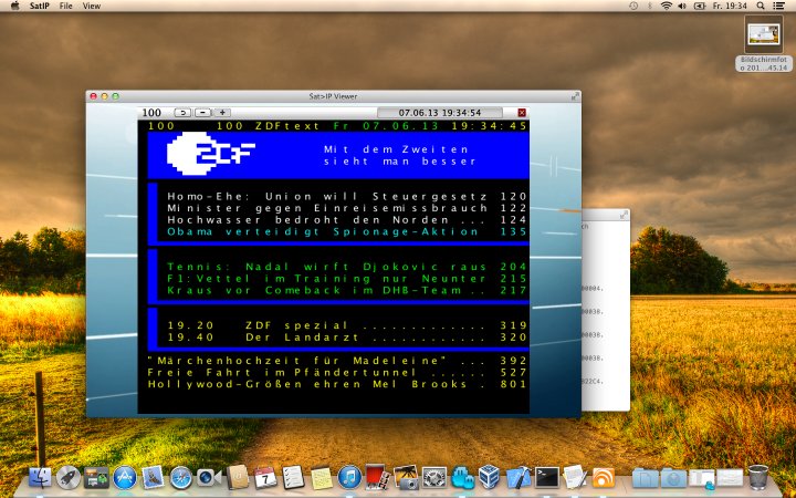

In dem Teletextfenster sind 3 Knöpfe:
1. Aktualisieren
2. +
3. -
Die letzten beiden Knöpfe wechseln auf die nächste bzw. vorherige Seite, wobei auch die jeweiligen Magazine berücksichtigt werden.
