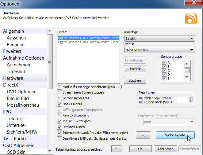

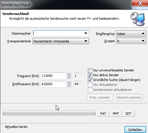

Ich habe jetzt wieder den Standardtunertyp Satellit eingestellt und den Status auf nicht benutzen gesetzt. Jetzt kann ich aber keinen Sendersuchlauf mehr durchführen, weil der Button Frequenz oder Bereich scannen nicht freigegeben ist. Hast Du eine Idee?
Screenshots habe ich angehängt.
Max
Sieht für mich so aus, als müsstest du noch einen Stammordner benennen (also auswählen oder einen Namen eingeben), in dem die Ergebnisse untergebracht werden sollen.
P.S. Ähm, Moment mal, du hast nur die beiden Mediacenter-Tuner in der Liste? Das ist nicht richtig. Klicke mal auf "Suche Geräte". Ändert das was?

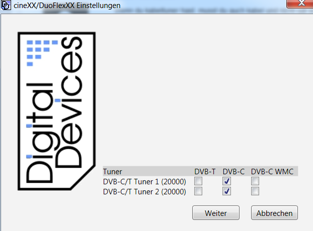

Du musst im DVBCineConfig Tool "DVB-C" bei beiden Tunern und aktivieren "DVB-C WMC" am besten gleich deaktivieren.
("DVB-C WMC" = als DVB-T getarnte DVB-C Tuner, die werden vom DVBViewer nicht unterstützt. )
Und dann im DVBViewer neu nach Hardware suchen

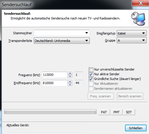

Ich habe nun in der DVBCineConfig für beide Tuner DVB-C aktiviert und DVB-C WMG deaktiviert. Anschließend habe ich den Button "suche Geräte" in den Hardware Optionen des DVB Viewers gedrückt. Geändert hat sich leider nichts. Außerdem habe ich versucht einen Stammordner zu benennen. Aber wie geht das? Ich habe nicht die Möglichkeit den Rechner über einen Button zu durchsuchen. Auch wenn ich eine konkrete Ordneradresse z.B. C:\Program Files (x86)\###### pflege ändert sich nichts. Ich kann weiterhin den Bereich nicht scannen.
Screenshots hängen an.
Wenn du kabeltuner hast, musst du auch kabel und nicht sat wählen (Tunertyp) ;)
ps.
eigentlich sollte so eine fehleinstellung gar nicht möglich sein, denn als was sonst wird das device beim suchen nach hardware erkannt :rolleyes:
Warum wird ein mediacenter-tuner erkannt und kein normaler kabeltuner? :rolleyes: So hast du jedenfalls gar kein device zum scannen oder zum gucken..
Hast du Windows neu gestartet nach den Änderungen in DVBCineConfig?
Der DVBViewer muss bei der Suche nach Hardware auf jeden Fall DVB-C Tuner ohne MediaCenter-Zusatz finden. Sonst kannst du dir den Versuch eines Sendersuchlaufs sparen.
Und bei Digital Devices Karten musst du sicher nichts am Tunertyp ändern.
(Es könnte sein dass "DVB-C WMC" inzwischen als DVB-S getarnt wird, da das WMC inzwischen zumindest DVB-S kennt)
Vielen Dank für Euren Input. Es hat geklappt! :D Im Anhang habe ich Screenshots meiner aktuellen Einstellungen gemacht.
