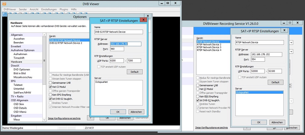

Boogie2005 Posted June 9, 2013 Author Posted June 9, 2013 Habe ich evtl. den RS falsch konfiguriert? Hänge dazu mal ein Bild an! Boogie Quote
Tjod Posted June 9, 2013 Posted June 9, 2013 Kann ich so nicht sagen.Das musst du vergleichen RTSP im RS was nicht geht und RTSP im DVBViewer auf dem Server was geht. Sind da alle Werte identisch?Eventuell den PC zwischendrin mal neu starten. Quote
Boogie2005 Posted June 9, 2013 Author Posted June 9, 2013 Käse, jetzt war ich weg, und es wurde wieder nichts aufgezeichnet. Ich versteh das nun nicht mehr. Als ich noch alles auf einem PC nur hatte, lief es..... Habe nun eigentlich auf dem Server und auf dem Client die RTSP Einstellungen gleich. Muß denn der Client dabei zur Aufnahme auch geweckt werden??? Boogie Quote
Boogie2005 Posted June 9, 2013 Author Posted June 9, 2013 Ha, habe gerade was festgestellt: Die UDP Ports, die von der OctopusNet benutzt werden, sind anders, als die im RS eingetragenen! Ich habe jetzt mal im RS die Postrs geändert auf die Werte der OctopusNet. Werde jetzt heute nacht nochmal Aufnahmen laufen lassen. Bin gespannt, ob es daran gelegen hat!! Boogie Quote

Boogie2005 Posted June 11, 2013 Author Posted June 11, 2013 Ich wieder, Habe alles neu installiert, Port von OctopusNet und DVBV unterschiedlich gewählt. Leider habe ich dann wie bisher kein TV Bild. Ich glaube, ich bin unfähig den RS so einzustellen, das alles schön läuft... Ich hänge mal die logdatei rein, und ein Bild der Einstellungen des RS und DVBViewer! Boogie svcdebug.zip Quote
nuts Posted June 11, 2013 Posted June 11, 2013 (edited) Das ganze support.zip wäre wichtig. Grundsätzlich müsste es so funktionieren: Recordingservice: RTSP OctopusNet (4 Devices) als Hardware hinzufügen DVBViewer: RTSP (Recordingservice) hinzufügen RTSP OctopusNet Devices ganz rauslöschen (oder auf "Nicht benutzen"). Und anschließend müsste auf dem DVBViewer Live-TV über den Recordingservice möglich sein. Edited June 11, 2013 by nuts Quote
Boogie2005 Posted June 12, 2013 Author Posted June 12, 2013 (edited) Ein Teilwunder. Nachdem ich alles wie oben im Bild zu sehen eingstellt hatte, und jetzt die beiden OctopusNet noch gelöscht habe, habe ich plötzlich wieder Live-TV! Immerhin etwas. Aber nächstes Problem: Kein EPG, wenn ich den RS aufrufen => Bild. Am Client im DVBViewer, wenn ich auf Senderliste gehe, habe ich alles an EPG. Was hab ich jetzt schon wieder falsch gemacht??? Langsam verzweifel ich etwas. Zuerst EPG da, kein TV. Jetzt umgekehrt.... Boogie Debuglog.zip Edited June 12, 2013 by Boogie2005 Quote

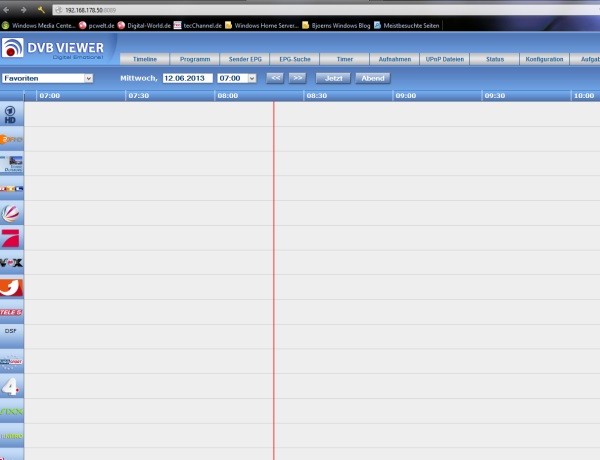

Boogie2005 Posted June 12, 2013 Author Posted June 12, 2013 Was ich aber feststelle: Der DVBViewer auf dem Server liefert keine TV-Bild, und hat auch kein EPG! Habe aber alles genauso eingestellt, wie am Client! Boogie Quote
nuts Posted June 12, 2013 Posted June 12, 2013 (edited) Was ich aber feststelle: Der DVBViewer auf dem Server liefert keine TV-Bild, und hat auch kein EPG! Habe aber alles genauso eingestellt, wie am Client!Da wird es schon einen Unterschied geben. Mit einem support.zip könnte man sich das mal anschauen ... Bezüglich EPG: Der RS sammelt alle X-Stunden die EPG-Daten ein (einstellbar in den Optionen). Zusätzlich für jeden angesprochenen Transponder. Zappe am Client (DVBViewer RTSP über den RS) mal durch verschiedene Transponder. Dann müssten auch im RS EPG Daten vorhanden sein. Edited June 12, 2013 by nuts Quote
Boogie2005 Posted June 12, 2013 Author Posted June 12, 2013 Leute, ich habe es hin bekommen. Die blöde Firewall des Servers war Schuld! Diese hat alles blockiert. Nachdem ich dort eine entsprechende Regel erstellt habe, läuft mit TV über den RS!!!!!! Ich danke für die Geduld hier!! Jetzt kann das Testen mit Aufnhamen ja beginnen! Gruß Boogie Quote
