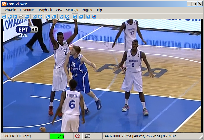

Derrick Posted July 31, 2015 Posted July 31, 2015 ..hab mir mal 12702H/ 12720H sowie 12734V angeschaut. Für nicht-Griechen ist sprache und schrift natürlich eine barriere, aber es scheint auch viel sport, insbesondere basketball, zu geben Quote
