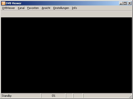

ich nutze einen alten Aufnahmerechner mit XP-pro und DVBViewerGE 2.9.0.0. Gestern ist der DVBViewer abgestürzt, hat die geplanten Aufnahmen gelöscht und nach erneutem Start des Programms fehlen die Symbole. Jetzt kann ich alles nur über das Kontextmenü erreichen.
Wie kann ich die Symbolleiste wieder darstellen?

Vermutlich hat der Crash die Einstellungen in der Setup.ini ruiniert. Schau mal unter Einstellungen -> Optionen -> Kontrolle -> Symbole nach. Ein paar Häkchen könnten Wunder wirken. Auch andere wichtige Einstellungen würde ich kontrollieren. Oder die Setup.ini im Konfigurationsordner durch ein Backup ersetzen oder notfalls löschen, so dass der DVBViewer GE mit Default-Einstellungen startet.
Hallo Griga,
Danke für die Hilfe. Jetzt klappt es wieder. Ein Knopf für "Standard" wäre gut, denn auswendig kenne ich die vorher aktivierten Symbole nicht. Aber ich habe an den Grundeinstellungen nichts geändert.
