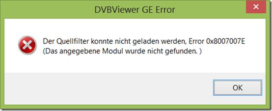

der Erfolg war nicht von langer Dauer. Bein Start vom Viewer wird folgendes gemeldet:

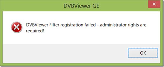

nach ok kommt:
Wieder kein Bild+Ton, aber 100% Senderstärke. Am System wurde nichts geändert. Vor zwei Tagen klappte der DVBViewer problemlos. Der Laptop war danach im Ruhezustand und nicht ausgeschaltet und der Benutzer ist immer der gleiche.

Das behaupten alle :) Natürlich wurde etwas geändert, wenn auch vermutlich nicht willentlich. Die erste Fehlermeldung sagt es klar und deutlich: Der DVBViewer Filter ist nicht mehr registriert. Es sind also zumindest Registry-Einträge gelöscht / verändert worden.
Starte den DVBViewer GE einmal explizit mit Administratorrechten. Das sollte das Problem beheben.

mit Admin-Rechten gestartet zeigen sich die gleichen Probleme. Auch andere Renderer-Einstellungen haben nichts geändert. Das wundert mich, denn wenn die LAV-Filter nirgendwo ausgewählt (A+B Video- und Audio-Renderer) sind, hätte es doch keine Fehlermeldung geben dürfen. Mit Regedit konnte ich die Filter als eingetragen erkennen. Was nun?? Liegt es doch am DVBViewer? Also den Viewer in ein anderes Verzeichnis entpackt und mit Admin-Rechten gestartet und siehe da, Bild und Ton sind da. Jetzt nochmal den Viewer mit allen Renderer Einstellungen auf default im alten Verzeichnis ohne Admin-Rechte gestartet - klappt auch. Dabei greifen ja beide auf die gleichen Daten zu. Verstehe ich nicht. Liegt es an Bill oder an Griga?
