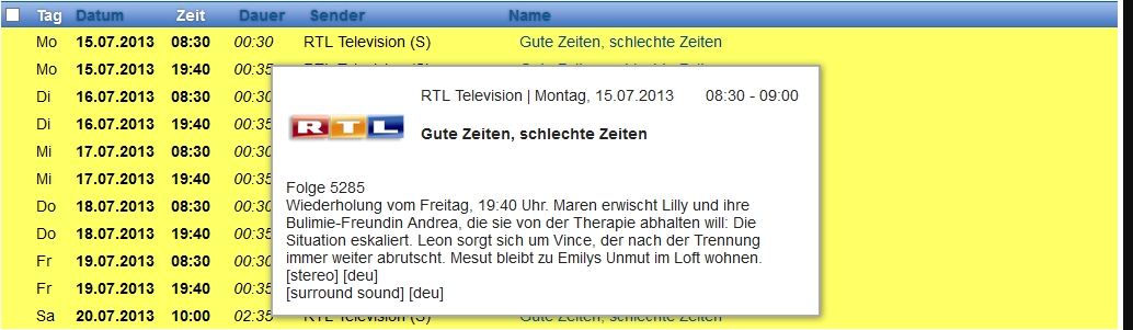

habe seit einer gefühlten Ewigkeit das Problem mit der Benennung der automatischen suchen.
In alten Recordingservices funktioniert z.B die GZSZ Autosuche mit den Folgennummern bei GZSZ.
In den neueren Versionen schon lange nicht mehr. Grund scheint mir hier, daß der Folgenname im EPG untergestellt ist.
Kann man da dran drehen?

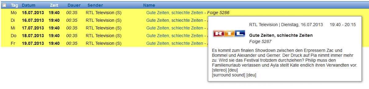

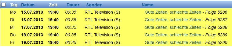

Die senden glaube ich überhaupt keinen Subtitel und Lars hatte mal versucht da was aus dem EPG Block als Subtitel aufzubereiten.
Change: EPG Verarbeitung: Fixup für Anxie, RTL und SuperRTL EPG. Der Service versucht einige der Information aus der Beschreibung für den Subtitel aufzubereiten.
http://www.DVBViewer.tv/forum/topic/19628-recording-service-beta/?p=253780
Aber weil die Sender spezifische Extrawurst intern Probleme verursacht hat, wurde sie wieder abgeschaft.
Change: EPG Parser: Es wird jetzt nicht mehr versucht für bestimmte Sender, die keine Eventinfo schicken, diese aus der Beschreibung zu erzeugen.
http://www.DVBViewer.tv/forum/topic/19628-recording-service-beta/?p=384728
