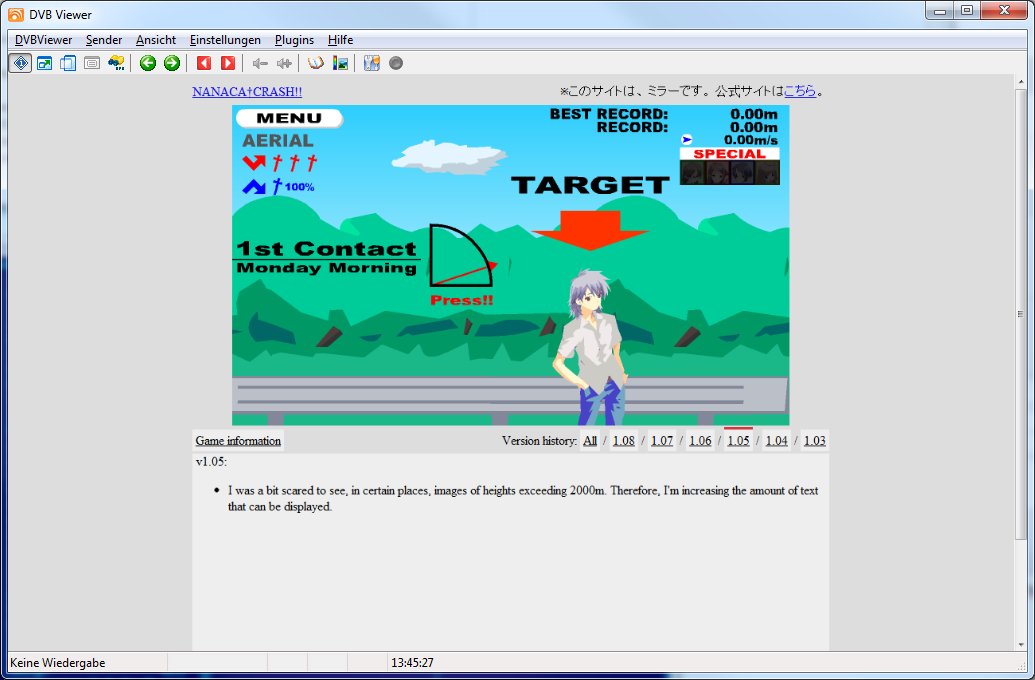

Tjod Posted July 26, 2013 Posted July 26, 2013 Ich gehe davon aus, dass die dargestellten Webseiten dem - im Vergleich zu HTML 4 oder 5 eingeschränkten - CE-HTML bzw. XHTML 1.0 Standard entsprechen müssen, oder? Da CEF1 verwendet wird sollten normale Webseiten gehen. Aber für Seiten mit Interaktion sollte man was mit der unterstüzung für die Fernbedieungs Tasten basteln Quote
hackbart Posted July 27, 2013 Posted July 27, 2013 Ja, Tjod hat recht es gehen alle normalen Webseiten auch. Vorhin hab ich spaßenshalber Quake3 WebGL Port getestet und war überrascht wie gut das lief - insbesondere da in dem Fall quasi so die Anzeige gerendert wird WebGL->Framebuffer->D3D Texture oder GDI+. Der Anwendungsfall Ist natürlich etwas an den Haaren herbeigezogen, aber es funktioniert problemlos. Das gilt natürlich auch für Flash Wermutstropfen dabei ist das natürlich die Tasteneingaben nicht gehen. Bei Textfeldern wird eine virtuelle Tastatur geöffnet und ich schreibe den Value-Wert des aktiven Elements. Leider kann ich das nicht direkt via CEF machen, sondern muss da ein Javascript injecten, aber macht ja für den Nutzer keinen Unterschied. Quote
