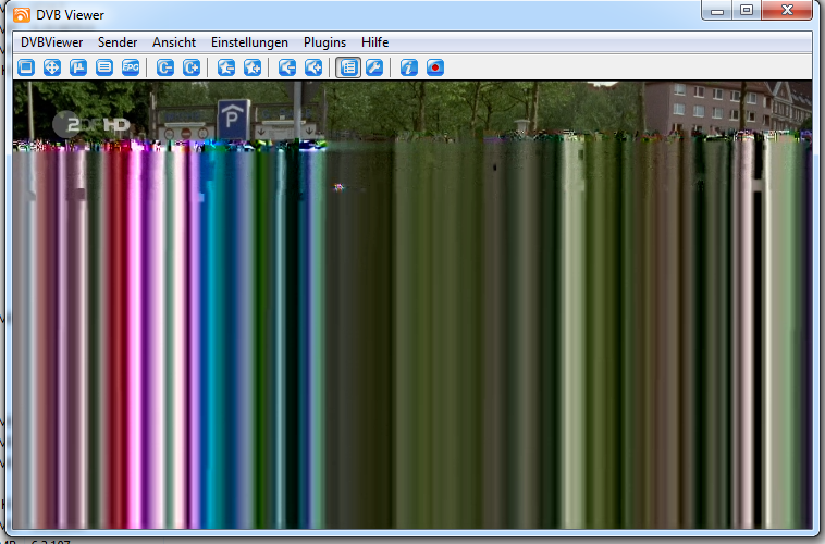

Hallo zusammen,
ich habe seit ca. Freitag kein Bild und Ton mehr bei Das Erste HD und arte HD. ZDF HD ist extrem schlechte Qualität (siehe Bildanhang). Die normalen Sender sind einwandfrei, habe auch schon einen Sendersuchlauf gemacht und mein DVBViewer auf 5.2 upgedatet. Als Satelitenkarte setze ich eine "Cinergy S2 PCI Digital Tune" ein. Kann mir einer weiter helfen, wo die Fehlerquelle liegen könnte?

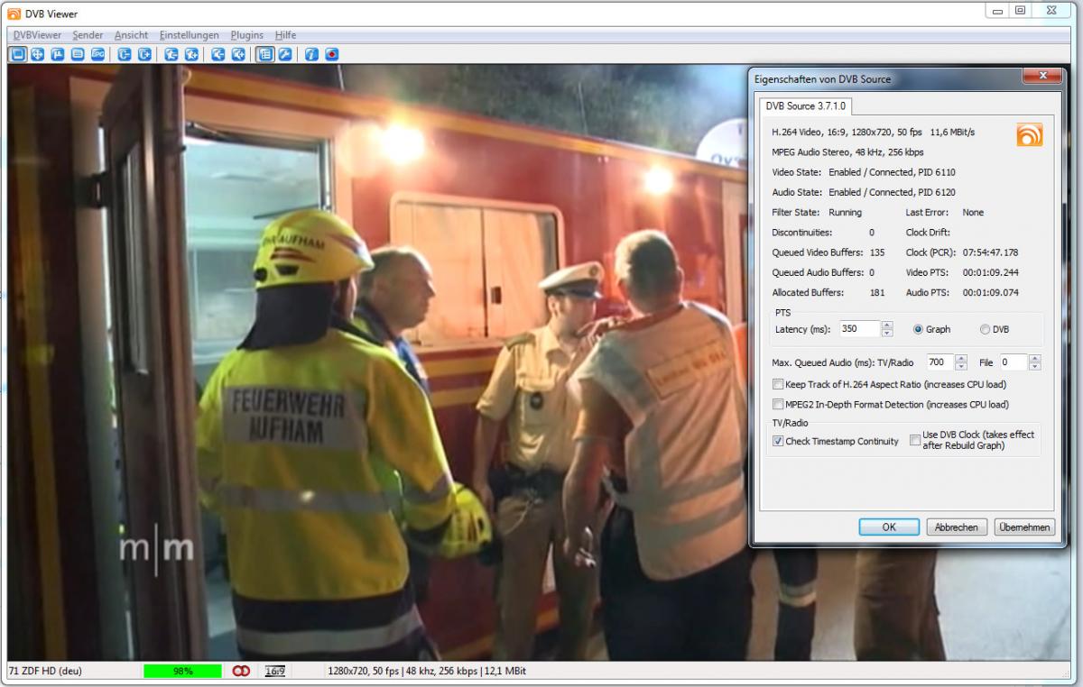

  • WDR habe ich gecheckt, es gehen alle Lokalen HD's
  • ZDF HD geht gerade wieder (siehe Bild)
  • Zu den Diskontinuitäten: bei den gestörten Sender steht einfach bei Video und Audio: "No Data"
  • Geist aufgegeben :/ fände ich aber ungut!
