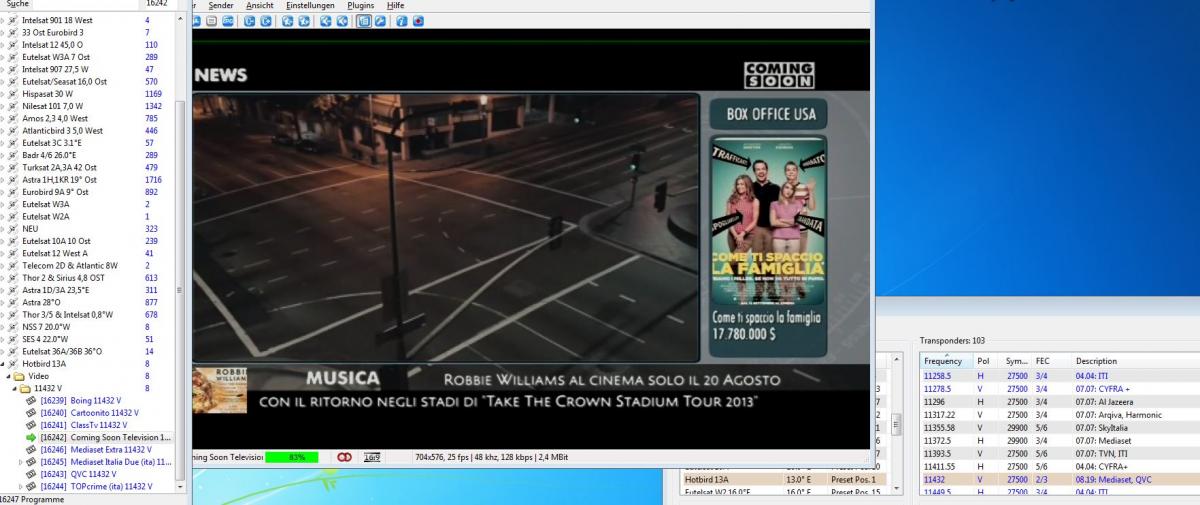

duddsig Posted August 19, 2013 Posted August 19, 2013 Ha!!!!!! Durch eure Anregungen, und mal nem neuen CrazyScan, habe ich es endlich auch mal geschafft so nen Gurkentransponder zu öffnen. Schön wäre es natürlich wenn es ohne diese Fummelei ginge. Aber das wird schon noch.....

Derrick Posted August 20, 2013 Posted August 20, 2013 ..der screen shot von @duddsig ist eine überlagerung mehrerer tools. Die bedienung von crazyscan sprengt eindeutig den rahmen dieses forums. Es gibt eine reihe anderer boards, auf denen alles beschrieben wird. Einfach mal googeln. Einen link hatte ich bereits gepostet.
