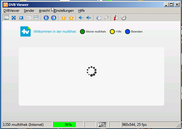

hat schon jemand die Multithek zum Laufen bekommen ?
Ich bekomme die Startseite und dann laed es fuer immer.
Kann ich die URL bekommen, ist sicherlich nur eine Kleinigkeit.
Wenn ich mit dem Skript die Seite lade:
Dim DVBViewer
Set DVBViewer = GetObject(, "DVBViewerServer.DVBViewer")
DVBViewer.HbbTV.LoadInBrowser "http://193.174.152.29/ce/hbbtv/mb-hitv-live/portal.php?page=1&showsplash=true", 1
DVBViewer.HbbTV.Visible = 1
​bekomme ich ein Bild:

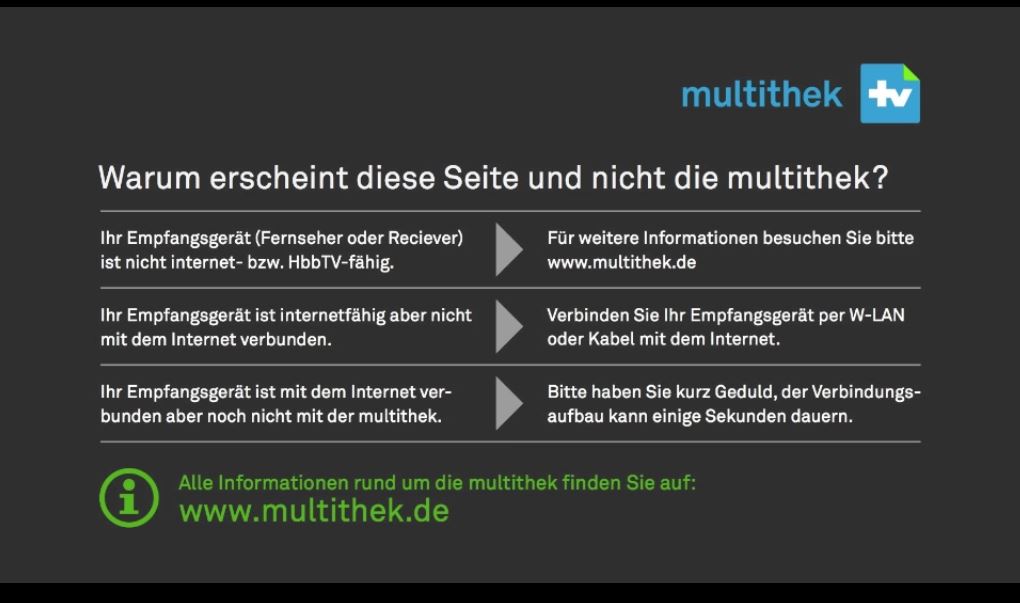

Schau Dir das mal unter www.multithek.de an. Das ist ein eigener DVBT Kanal, der nur in Teilen Deutschlands empfangen werden kann. Da steht, dass man einen Sendersuchlauf machen soll, dann den Kanal auswählen. Dann soll das automatisch starten.
Nicht wenn es ein reiner Datensender ist und mein DVB-T Empfang ist hier, obgleich der Umsetzer nur 200m entfernt sitzt unterirdisch. Ich Probier das gleich mal mit Transedit, allerdings leichter ist es natürlich die Url zu testen ohne da mit dem Laptop ins Freie gehen zu müssen - außerdem bin ich in dem Gebiet ohne den Sender zuhause :)
Nachtrag ich denke ich seh schon woran das liegt:
Resource interpreted as Image but transferred with MIME type application/vnd.HbbTV.xhtml+xml: "http://ff072b07fb79c2c124f2078146988f31.2795872ed004aa40e7fd16d97c8b083b.com/portal.php?page=1&showsplash=1".
Chromium hat ein Problem mit dem Contenttype - das ist ähnlich wie bei der ZDF Mediathek. Muss ich nur noch herausfinden wie man der Browserengine sagt das es sich um application/xhtml+xml handelt.
Ich denke mal ich habs. Dadurch das der Renderer den Mimetyp nicht kennt, führt er die Javaskripte nicht aus. Sprich ich muss in dem Fall die Seite parsen und die händisch starten.

Der Fehler ist mittlerweile gefixt und es sollten nun alle Seite geladen werden die einen ähnlichen Mimetypen nutzen.

Ich habe gerade die Multithek ausprobiert und bekomme nur folgendes Fenster.
Natürlich sind alle Vorraussetzungen erfüllt.
Gibt es da ieine Lösung?
Mfg
Becksy
