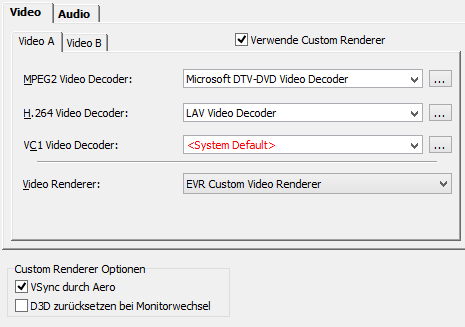

Hallo zusammen, habe vor ein paar Tagen meinen Rechner von Windows 7 auf Windows 8 gesetzt (Neuinstallation). Leider macht aber seitdem mein DVBViewer nicht mehr ganz mit und bringt mir im SD Bereich öfters Discontinuities. Dieses Problem hatte ich zuvor mit Windows 7 nicht. Weiß jemand woran das liegen könnte?
Ein paar technische Details: Ich nutze die aktuelle Version: DVBViewer Pro V5.2.7.0 bei der installation habe ich ausschließlich LAV und AC3 Filter mit installiert - ansonsten sind KEINE weiteren Codecpacks auf dem System vorhanden. Im Anhang habe ich noch ein Bild meiner DX Einstellungen, welche ich bereits auch unter Windows 7 genutzt habe.
Soweit ich bisher feststellen konnte, erhalte ich nur im SD und nicht HD Bereich eine Anzahl von Discontinuities.
Wäre um jede Lösung dankbar!

Übrigens: Den Haken bei VSync durch Aero kannst du rausnehmen, da Windows 8 kein Aero mehr hat.

Du verwendest für SD den Microsoft Codec. Hast Du das schon mal mit dem LAV probiert?
jap, bringt aber auch fehler.. :/
