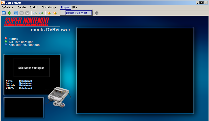

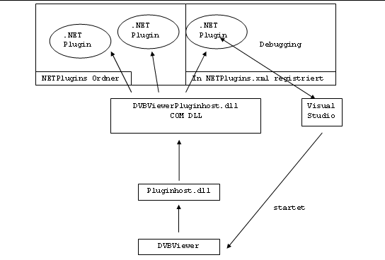

ich hab vor langer Zeit eine Schnittstelle zwischen DVBViewer (native Delphi) und .Net geschrieben, damit ich meine OSD Plugins aus meinem geliebten Visual Studio heraus in C# oder VB.NET entwickeln kann (rein für den Eigenbedarf... weil Support leisten ist nicht so mein Ding).
Nun bin ich doch von diversen Entwicklern weichgekocht worden hier meinen ".NET Pluginhost" der Community zur Verfügung zu stellen.

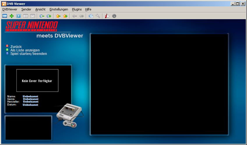

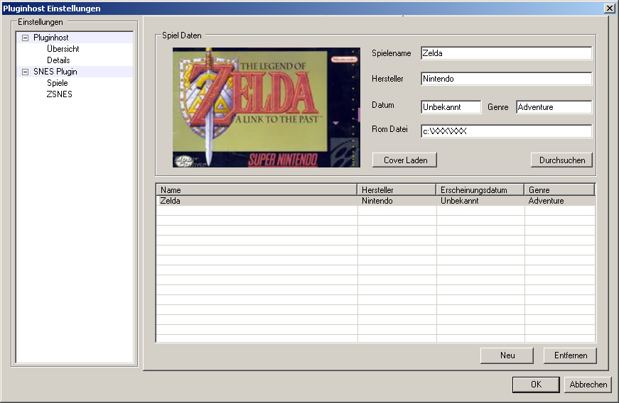

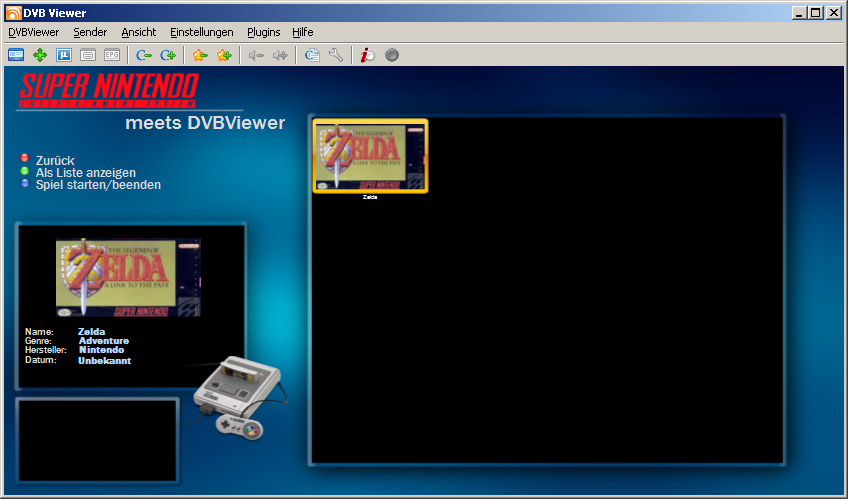

In dem angehängtem Paket befinden sich das DVBViewer Plugin, die .NET seitige COM DLL sowie ein kleines Sample (Soll ein Supernintendo Plugin werden, wenns dann mal komplett fertig ist... :D zeigt aber wie man aus .Net heraus eine OSD Seite erzeugt und die Events handelt). Zu allen drei lege ich den Sourcecode bei... aber Achtung: bis auf das Sample ist alles nicht sonderlich gut kommentiert :glare:

nun die Com Library lässt sich als gewöhnliche .Net Library einbinden. Im großen und ganzen geht es ja eigentlich nur darum das man die dort definierte "BeggaPlugin" & "BeggaWindow" erben tut (verzeiht mir mein altes classname ego :D ). Bin zwar was cpp angeht nicht mehr ganz auf dem laufenden, aber denke da lässt sich sicherlich auch leicht was mit (MS) C++ zaubern... Knackpunkt könnte allerdings der Konfigurationsdialog sein (also dem Plugins->DotNetPluginsHost Dialog)... wenn man den brauch. Net und C++ sind da glaubich was Steuerelemente angeht nicht wirklich kompatibel... mit einer C# & C++ Kombi wäre es sicherlich um Welten einfacher.
Falls du es aber mit Cpp wagen willst gebe ich da gerne Hilfestellung. evtl lässt sich ja der Pluginhost entsprechend erweitern
