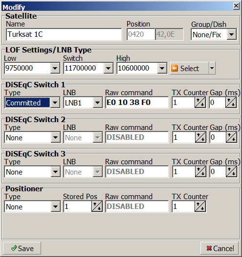

simple mind Posted October 3, 2013 Posted October 3, 2013 Hallo, ich benutze DVBViewer Pro 5.0.0 mit einer Hauppauge Nova HD s2 und habe meine Sat - Anlage von 4 auf 5 Satelliten erweitert. Habe laut Anleitung Transedit benutzt, um Diseqc auf erweitert zu konfigurieren und einen "uncommited switch" mit einem Delay von 100 ms eingestellt. Sendersuchläufe gehen auf allen Satelliten einwandfrei, nur kann ich nicht im TV - Betrieb zwischen Sendern von verschiedenen Satelliten umschalten, es gehen immer nur die Sender von dem Satelliten, von dem ich zuletzt einen Suchlauf gemacht habe, ansonsten bleibt der Bildschirm dunkel, nur das Epg funktioniert... Hat jemand eine Idee? Grüße von Ralf support.zip Quote
Griga Posted October 4, 2013 Posted October 4, 2013 Sendersuchläufe gehen auf allen Satelliten einwandfrei, nur kann ich nicht im TV - Betrieb zwischen Sendern von verschiedenen Satelliten umschalten, es gehen immer nur die Sender von dem Satelliten, von dem ich zuletzt einen Suchlauf gemacht habe Gilt für TV-Betrieb nach einem Sendersuchlauf in TransEdit? Im DVBViewer? In beiden? Versionsmäßig bist sowohl bei TransEdit als auch dem DVBViewer etwa ein Jahr hinter dem aktuellen Stand zurück. Quote
simple mind Posted October 4, 2013 Author Posted October 4, 2013 Hallo, habe jetzt die alte Version deinstalliert und die neue zusammen mit Transedit installiert. Jetzt funktioniert das Umschalten wunderbar, sogar ohne delay. Allerdings findet der Suchlauf nicht SRF HD auf 10971 H, weder im DVBViewer noch mit Transedit, alle Felder sind rot. Die HD - Sender vom Türksat (TRT HD und TRT 1 HD fehlen auch... Weitere Lücken - falls vorhande - muss ich noch erforschen... Gruß von Ralf Quote
simple mind Posted October 4, 2013 Author Posted October 4, 2013 Update: Auf Hotbird werden alle Horizontalen Sender nicht gefunden. Das kann an der leichten Verstellung meiner Schüssel liegen, die ich für 23,5 vorgenommen habe. Allerdings gehen diese Sender an all meinen anderen Receivern problemfrei mit guten Empfangswerten. An der Türksat - Antenne habe ich nichts verstellt, das muss noch ein anderes Problem sein. Ist vielleicht die "Grundempfindlichkeit" für das Tunen von Sendern gestiegen? Gruß, Ralf support.zip Quote
simple mind Posted October 5, 2013 Author Posted October 5, 2013 Update2: Alles wieder im Lot, es lag am Kabel, dass die horizontalen Sender nicht gefunden wurden... TRT HD und die anderen HD - Kanäle auf 42° wurden nach einem wieteren Sendersuchlauf ebenfalls gefunden. Entschuldigung für die Mühen. Gruß Ralf Quote
