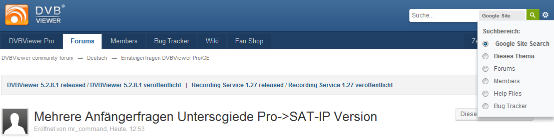

Gibt es hier im Forum keine Suchfunktion oder bin ich blind?

zu 1. letzteres ;)
Für detailliertere Suchoptionen auf das Zahnrad klicken.
