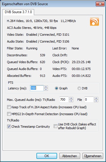

Ich habe jeden Menge von den Diskontinuitäten. Was bedeutet das nun? Hardware defekt? Am Empfang kann es ja nun nicht liegen...
