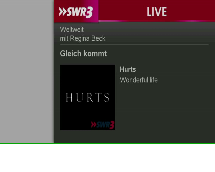

hackbart Posted October 27, 2013 Posted October 27, 2013 Ja das liegt am Rass, neben den RDS Text übertragen die auch Bilder in der Audiospur. Das piepst wenn die Bilder nicht dekodiert werden und die Visualisierung geht aus, da die Bilder angezeigt werden sollen. Ich bin das Projekt im Sommer angegangen und hab vergessen es in der offiziellen Build zu deaktivieren. Die Bilder liegen übrigens im Images Pfad. Quote
gwr Posted October 27, 2013 Posted October 27, 2013 Ja das liegt am Rass, neben den RDS Text übertragen die auch Bilder in der Audiospur. Das piepst wenn die Bilder nicht dekodiert werden und die Visualisierung geht aus, da die Bilder angezeigt werden sollen. Ich bin das Projekt im Sommer angegangen und hab vergessen es in der offiziellen Build zu deaktivieren. Die Bilder liegen übrigens im Images Pfad. Aha, Danke! tatsächlich, da werden Bilder gespeichert, was es nicht alles gibt. Viele Grüsse gwr Quote

Griga Posted October 27, 2013 Posted October 27, 2013 Die Bilder liegen übrigens im Images Pfad. Was ist bitte der Images Pfad? Noch nie mit zu tun gehabt. Man kann RDS und damit auch RASS sabotieren, indem man im Senderlisten-Editor bei SWR3 eine Teletext-PID einträgt, die es auf dem Transponder nicht gibt. Zum Beispiel 99. Dann denkt der DVBViewer, die RDS-Daten kommen in einem separaten Stream. Kommen sie aber nicht Den Haken bei RDS raus machen nützt nix, weil der Sender Auto-Update ihn bei nächster Gelegenheit wieder setzt. Quote
hackbart Posted October 27, 2013 Posted October 27, 2013 Stimmt, an die Möglichkeit hab ich nicht gedacht. Der Images Pfad liegt im Einstellungsverzeichnis und die Rass-Bilder haben die Nummer 0000-9999 wobei aufgrund der Datenrate nur ganz wenige Bilder übermittelt werden. Die Idee dahinter ist ja schon etwas älter und ich frage mich wieso das immer noch gepflegt wird (bei DasDing und SWR3 und ein paar wenigen anderen). Wesentlich schicker ist HbbTV - da bekommt man hübschere und vor allem mehr Zusatzinformationen Quote
Griga Posted October 27, 2013 Posted October 27, 2013 Der Images Pfad liegt im Einstellungsverzeichnis Ich rate mal, du meinst damit den Konfigurationsordner - und habe richtig geraten. Da liegen bei mir tatsächlich ein Haufen RASS-Bilder. Deshalb gab es bei mir auch keinen Ton, weil ich diesen Rat befolgt habe (Cyberlink eingestellt). Damit hat man also nun folgende Alternativen: (1) Ping-Ton hören oder (2) Keinen Ping-Ton hören, aber den DVBViewer den Images-Unterordner im Konfigurationsordner zumüllen lassen (bzw. dort ab und zu aufräumen) oder (3) RDS durch den oben von mir angegebenen Trick deaktivieren (kein Ping, keine Bilder, aber auch kein Radiotext). Eine nette Auswahl Quote
