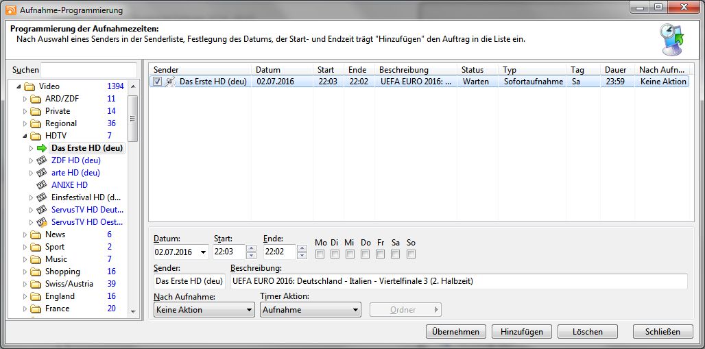

Mytos Posted July 2, 2016 Posted July 2, 2016 Auch das Aufnehmen der "aktuellen" Sendung über den REC-Button der Skin funktioniert erst nach Neuaufbau der Wiedergabe. Habe das selbe Problem mit DVBViewer Pro 5.6.2.0 mit Recording Service 1.33.0.0 Wenn ich eine "Sofortaufnahme" starte wird sie zwar korrekt in der "Aufnahme-Programmierung" eingetragen, jedoch startet sie nicht. Stoppe ich das laufende Programm und starte es wieder, beginnt die Aufnahme sofort. Innerhalb der selben Sitzung starten weitere Aufname dann sofort ohne Stop/Start. Beende ich den Viewer und starte ihn erneut, geht das ganze Spiel von vorne los. Da ich sehr selten etwas aufnehme kann ich nicht sagen wie es sich mit den Vorversionen verhalten hat. Bevor ich den Recording Service benutzte war dies allerdings kein Problem. Support.zip im Anhang. PS: Der Recordng Service und die App sind sensationell. Und das zum Nulltarif, großartig!
Mytos Posted July 2, 2016 Posted July 2, 2016 wenns läuft, dann läufts hier hoffentlich der Anhang support.zip
Tjod Posted July 2, 2016 Posted July 2, 2016 Du musst die echte TV Karte im DVBViewer auf Nicht verwenden setzen. Das sollte aber eigentlich auch der RS Wizard erledigen: http://de.DVBViewer.tv/wiki/Recording_Service_Installationsanleitung#DVBViewer_einrichten Derzeit Blockiert der DVBViewer den Hardware zugriff vom RS und verhindert so die Aufnahme.
