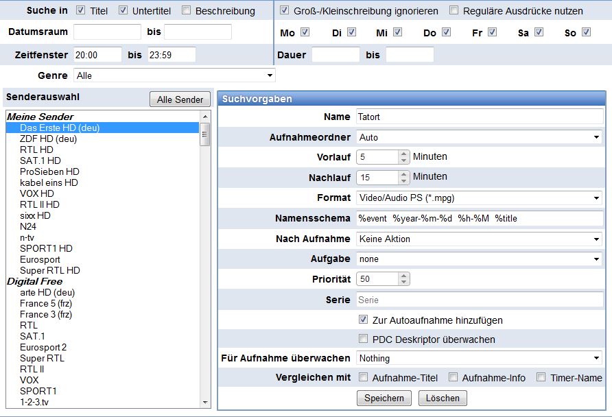

jetzt ist das Phänomen wieder aufgetaucht:
RS 1.29
"Vergleichen mit" ist nicht aktiviert
Der "Knubbel" ist nur grün, also aktiv, die Programmierung aber ausgegraut.
Wird die Aufnahme stattfinden? Woher kommt die ausgegraute Schrift?
