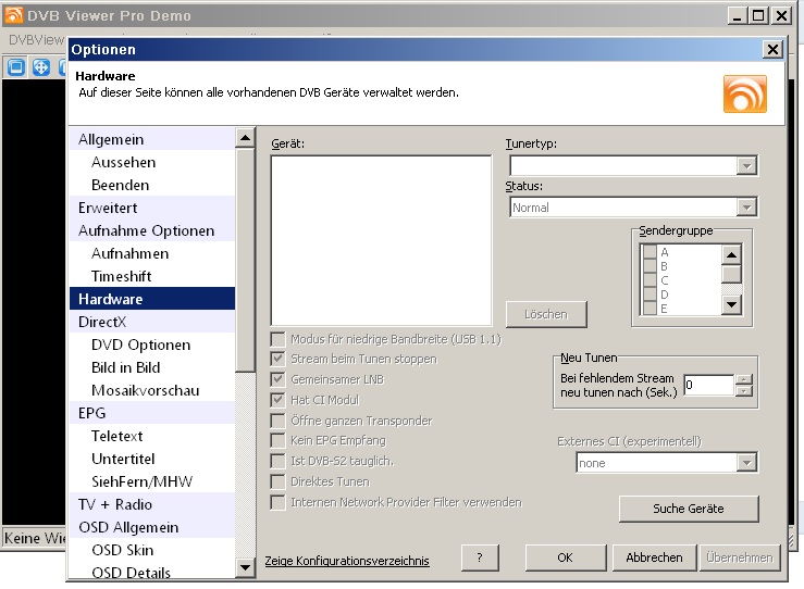

Ich versuche DVBViewer mit einem DLNA Stream zu verbinden (Grundig GSS.box DSI 400 an Sat/LNB).
Jetzt stehts ganz genau auf der Wiki Seite http://de.DVBViewer.tv/wiki/Optionen_Hardware
- man muss für rtsp z.B. auf dem + Button klicken... Problem ist, ich habe keins bzw. der wird nicht angezeigt!
Links von dem Button "Suche Geräte" wo diese sein soll ist einfach nichts (screenshot)!
Hat jemanden eine Idee?!
Ich habe die Demo 5.1.0 Version, will nicht kaufen vor ich weiss dass es überhaupt funktioniert mit dem Grundig Box!
Der Stream ist vorhanden, ich kann es z.B. in VLC abspielen. Der Box liegt auch im lokalen LAN im selben Subnet
mit standard Ports usw.
Vielen Dank!
Bei mir (Pro) gibts den Button. Dann gibts wohl in der Demo keine Demo von der Funktion :laughing:
Ein blick auf die Seite wo du diwe Demo heruntergeladen hast hilft:
"keine Netzwerkgeräte"
http://www.DVBViewer.com/de/index.php?page=demo
Aber das Netzwerk Device ist nicht für DLNA. Wenn du aber Sat>IP meinst, das sollte mit dem DVBViewer Pro funktionieren.
Wenn du dir unsicher bist kanst du das mit dem "DVBViewer Lite for Windows Sat>IP" testen.
http://www.satip.info/products/Software
Der DVBViewer Pro sollte sich was Sat>IP angeht genau so wie die Lite Version verhalten.
