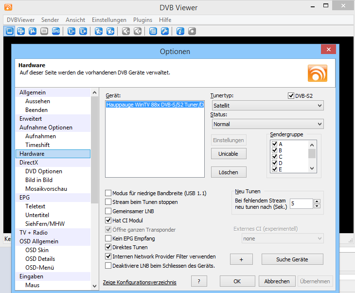

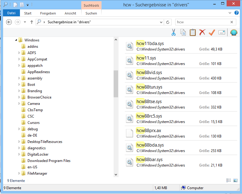

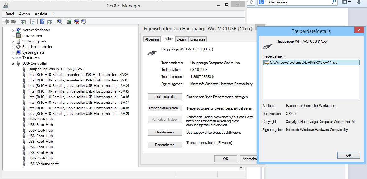

ktm_owner Posted November 17, 2013 Posted November 17, 2013 Hallo! Ich verwende: Hauppauge Nova HD S2 Hauppauge WINTV CI MASCOM Alphacrypt TC mit Irdeto ORF Karte DVBViewer Pro 5.2.8.1 Win 8.1 x64 Pro Habe sowohl von der TV Karte als auch vom CI die neuesten Treiber von der Hauppauge.de Homepage geladen! Support.zip im Anhang Vorweg möchte ich erwähnen, dass ich genau diese Hardwarekonfiguration ERFOLGREICH auf WIN7 x64 Pro verwendet habe- nur mit einer anderen DVBViewer Pro Version (eine ältere) und einer Festplatte statt der neuen SSD. Ich habe das Problem, dass ich im DVBViewer mein CI Modul nicht auswählen kann, da das Dialogfeld ausgegraut ist. Siehe: Ich habe bereits sehr viel im Internet darüber gelesen und es scheint, als wäre ich nicht der einzige. Nach einem Tag herumspielen ist meine Geduld nun am Ende und ich BITTE dringend um Hilfe! Im Gerätemanager wird das CI richtig angezeigt, allerdings unter Treiberdetails nur die HCW11.sys - nicht die HCW11BDA.sys- DIE BDA DATEI wird unter C:\Windows\System32\drivers allerdings installiert, wenn ich die HcwDriverInstall.exe von Haupauge ausführe. Siehe: Ich haber bereits manuelles deinstallieren inkl. der Treiber im Gerätemanager durchgeführt. Erneute manuelle Installation. Deinstallation über hcwclear.exe mit Installation über HcwDriverinstall.exe. Neuinstallation von DVBViewer, usw. usw. Ich habe mich bereits 1 Tag damit gespielt und es leider nicht hinbekommen- auch die Beschreibungen im Internet, die ich gelesen habe, haben nicht funktioniert. Habe das WINTV CI auch an verschiedensten USB SChnittstellen versucht- OHNE Erfolg. Versteh es nicht..... Unter Win7 und einer älteren DVBViewer Version war es überhaupt kein Problem! ICH BITTE UM HILFE! DANKE AN ALLE! support.zip Quote

ktm_owner Posted November 18, 2013 Author Posted November 18, 2013 Danke für die Rückmeldung! Habe DVBViewer Pro 5.1.0 nach Deinstallation der neuesten Version und Neustarts dazwischen installiert, selbes Resultat --> CI ausgegraut. Kann es sein, dass das CI Modul mit den falschen Treibern installiert ist, da ja im Gerätemanager lediglich die HCW11.sys unter Treiberdetails angezeigt wird? Obwohl unter c:\Windows\System32\Drivers auch die BDA Datei liegt? Kann das der Grund sein? Gibt`s irgend eine Lösung? Wenn die Treiber nicht passen würden für Windows 8, dann würde sie das System ja eher nicht annehmen bei der Installation- denke ich mal. Es erscheint auch die Meldung "Drivers have been updated successfully" Beim HCWDriverInstall.... Und im Gerätemanager wird das Ding auch korrekt angezeigt. Was heißt eigentlich das (experimentell) Im DVBViewer???? Quote

ktm_owner Posted November 19, 2013 Author Posted November 19, 2013 Hallo! Da ich es einfach nicht glauben kann, dass es mit Win8 nicht funktionieren soll, habe ich nun Windows 7 x64 Pro nochmals installiert --> auch hier ist die Auswahl des CI Moduls ausgegraut! Ich habe sowohl die V528 als auch die V510 vom DVBViewer probiert. Bei der Installation habei ich nur bei der ersten Installation unter WIn8 die CI Unterstützung aller Karten angehackt, da aber keien Hauppauge gelistet ist, habe ich das in allen anderen Installationen nicht mehr gemacht! WO LIEGT DER FEHLER, dass das CAM/ CI Modul nicht erkannt wird???? BITTE UM HILFE- Ich bin am verzweifeln.... Quote
