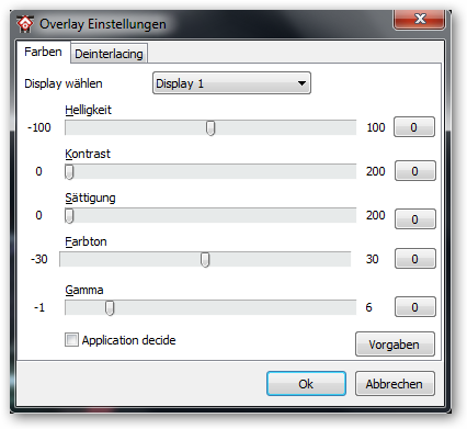

matze456475 Posted November 24, 2013 Posted November 24, 2013 Systeminfos: Betriebssystem Win XP, Cyberlink Dekoder, Overlay Renderer, Radeon HD 4670 AGP Anstelle von Catalyst Control Center habe ich die ATI Tray-Tools installiert, weil CCC Probleme macht und seit der letzen Aktualisierung gar nicht mehr gestartet werden kann. Daher habe ich mich entscheiden CCC zu deinstallieren und stattdessen ATITray Tools zu verwenden. Ich könnte zwar noch eine mühsame Prozedur machen, aber ehrlich gesagt bin ich froh, dass ich CCC los bin. In ATI Tray Tools funktioniert leider die Anpassung der Videohelligkeit nicht. Es merkt sich diese Einstellungen die man macht einfach nicht. Die restlichen Setup-Möglichkeiten funktionieren jedoch korrekt, so auch die Helligkeit des Desktops. (nur wie man die FPS-Anzeige rechts oben los wird habe ich noch nicht rausgefunden ) Ich denke es müsste ein einfacher Registryschalter sein der es dem DVBViewer möglich macht die Helligkeit zu regeln. Quote

Tüftler Posted November 24, 2013 Posted November 24, 2013 (edited) Sollte doch über die Farbeinstellungen mit ATI Tray Tools zu regeln gehen Wichtig, den Haken bei "Application decide" musst du entfernen Edited November 24, 2013 by Tüftler Quote
matze456475 Posted November 25, 2013 Author Posted November 25, 2013 Sollte doch über die Farbeinstellungen mit ATI Tray Tools zu regeln gehen Wichtig, den Haken bei "Application decide" musst du entfernen Ja, schön wärs. Dieses Fenster (siehe Screenshot oben) funktioniert bei mir nicht. Wenn ich den Haken entferne und danach das Fenster neu aufrufe ist der Haken wieder drin. Genauso ist es mit den Schiebereglern - egal was ich vorher eingestellt habe, es ist wieder zurückgesetzt und hat auch keinen Echtzeiteffekt wenn man ein Videofenster gleichzeitig geöffnet hat um zu schauen ob es effekt hat. Es spielt auch keine Rolle ob ein Videoprogramm gleichzeitig geöffnet ist oder nicht. (Video-programm ist in dem Fall DVBViewer. Bei Gelegenheit werde ich wohl doch mal die etwas zeitaufwendige Prozendur (inkl. dem manuellen Löschen von Anwendungsdaten und Registryeinträgen) anwenden um CCC wieder zum Laufen zu bringen. Quote
