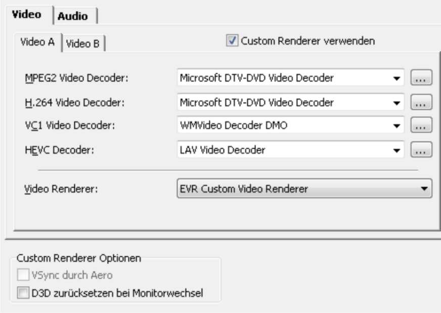

bei mir kam der Fehler immer, wenn ich einen falschen Decoder/Renderer für den EPG bzw. den h264 eingestellt hatte. War soviel ich weiss dann der VC1 den ich dann umgestellt hatte.
Wenn ich umgeschaltet hab wollte der DVBViewer den EPG und Info Balken des Senders anzeigen,
und genau dann hat er sich "verabschiedet" -
da kam der Freeze, und dann die Windows Fehlermeldung.
Oder eben der Sender geht, aber keine Anzeige...
Was auch ein Faktor bei den Tests war - der AC3Ton, AC3 Filter installieren hat bei mir geholfen, da es auch zu Abstürzen kam, wenn er den AC3 Ton nicht abgespielen konnte...
Bei meinem Server hab ich fast Standardeinstellungen, Siehe Bild im Anhang.
