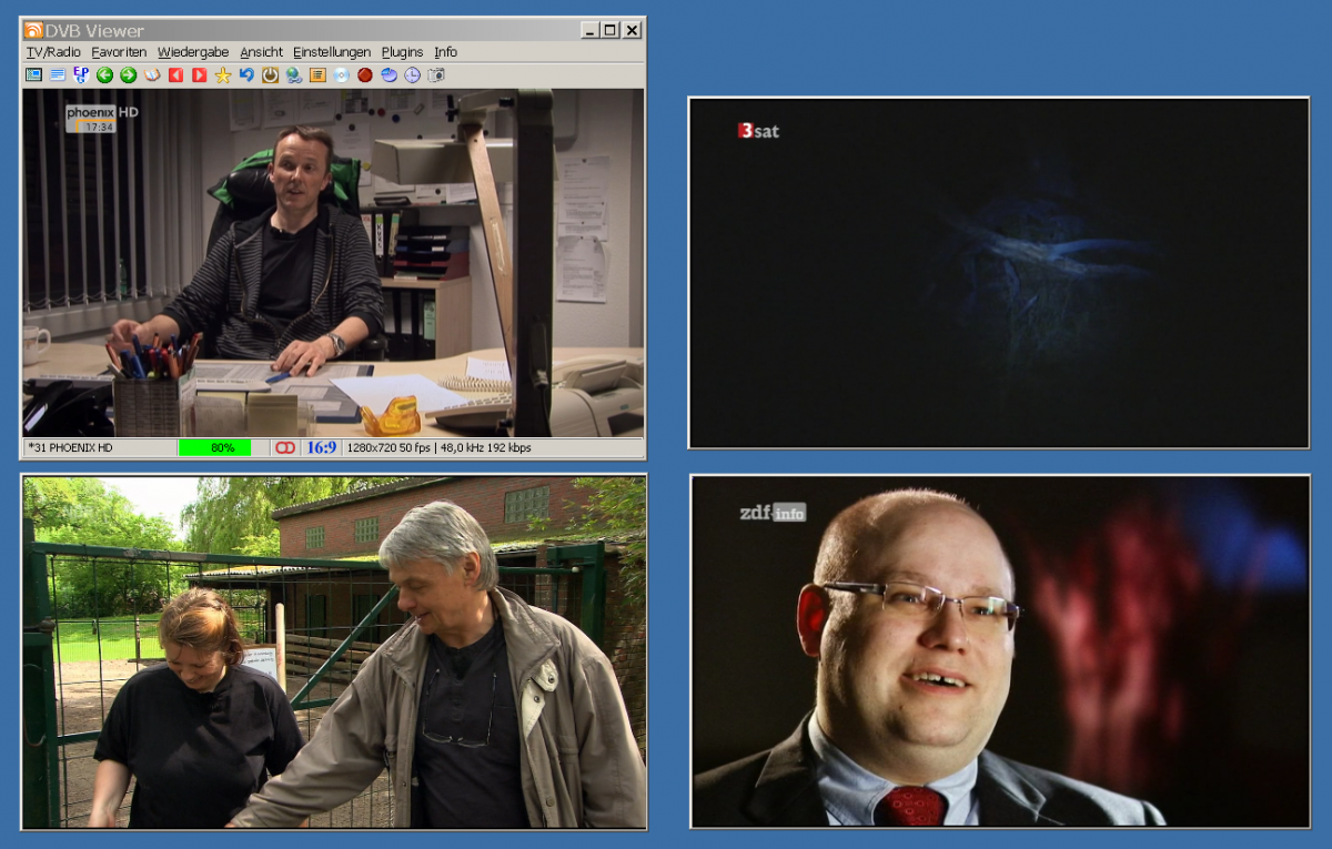

hdv Posted March 19, 2014 Posted March 19, 2014 eine weitere Idee wäre, mal den DVBViewer GE auszuprobieren. Dort hast du ein freies Bild im Bild Fenster. Was die Nutzung und Anordnung der Videofenster vereinfacht. Wenn du nun noch weitere Instanzen installierst dann geht da noch viel mehr. Am besten du machst eine Konfiguration komplett fertig, passt die UserMode.ini an und kopierst dies Dateien dann in die weiteren Instanzen. Auf dem Screenshot ist links eine Instanz (phoenix HD) mit dem Bild im Bild darunter (NDR HD) und rechts eine Instanz (3sat) mit dem Bild im Bild darunter (zdf-info). Zusätzlich habe ich bei dem rechten DVBViewer GE Fenster alle Leisten ausgeblendet so das nur das Videofenster übrig bleibt. Vier mal HD ging jetzt nicht, da eine andere DVB-S2 Karte nicht angeschlossen ist. Auf diese Weise wäre es problemlos möglich mit vier Karten und dann vier Instanzen des DVBViewer GE acht TV-Programm anzuzeigen. Da ja das Bild im Bild auch mindestens immer einen weiteren Sender vom selben Transponder anzeigen kann, welches im Hauptfenster wiedergegeben wird. Eine Zuordnung der Karten/Empfänger zu den Instanzen ist normalerweise nicht nötig. Das macht die Instanzenverwaltung alleine. Dafür aber bitte hier mal aufmerksam lesen. http://www.DVBViewer.com/griga/ besonders wichtig für dich wäre jetzt http://www.DVBViewer.com/griga/Install.html#Mehrbenutzer http://www.DVBViewer.com/griga/Wiedergabe.html#Preview Quote
