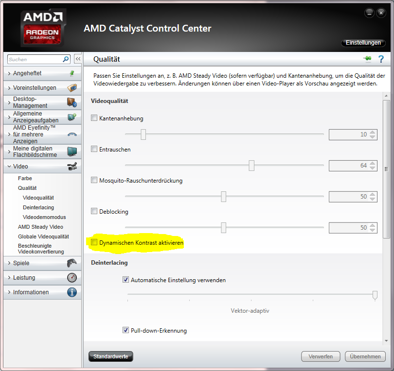

Bei mir lag es anscheinend an einem Bildverbesserer des AMD CCC. Dynamischer Contrast auf "Aus" ließ den DVBViewer wie gewohnt starten, hab danach auch die meisten Einstellungen deaktiviert, da diese laut Google-Rescherche nichts wirklich verbessern.
Im Anhang ist ein Screenshot dazu.

Dynamischer Contrast auf "Aus" ließ den DVBViewer wie gewohnt starten.....
Du bist der Oberheld :original: .
Haken entfernt, und auf einmal gehen wieder alle Decoder wie von selbst. Auf diesen dämlichen Haken wäre ich ja nun als aller letztes gekommen. Auch funktioniert jetzt wieder mein ach so geliebter Arcsoft Decoder für H.264. Der hatte nach der Neuinstallation des Rechners ebenfalls rumgezickt.
