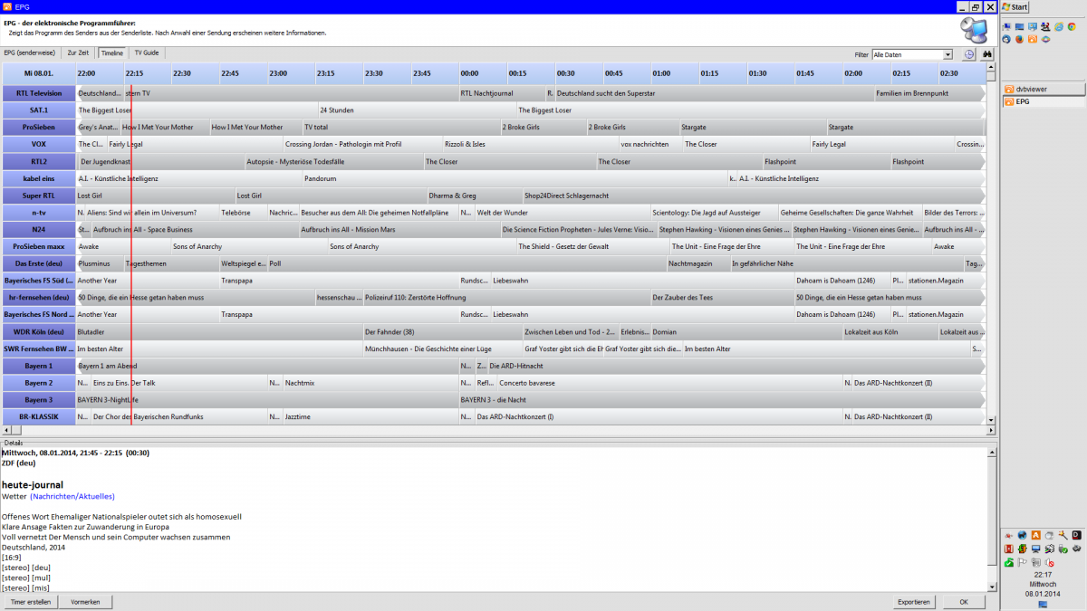

Ich stelle jedoch fest, dass im EPG-Fenster der Button "Filter" fehlt, sodass ich die EPG-Liste (Timeline) nicht in der Reihenfolge der Favoriten sortieren kann.
Warum fehlt der Filter-Button und wie kann ich ihn aktivieren? Ich habe im Forum unter "Filter" und "EPG" schon gesucht, aber keinen passenden Treffer gefunden.

Ebenso ein Bildschirmfoto des EPG-Fensters

Sorry, aber auf deinem Bild oben rechts neben dem Symbol der Uhr ist ja der Filter, einfach auf den kleinen Pfeil klicken und du kannst von "Alle Daten" auf "Favoriten" wechseln. Oder versteh ich dich falsch?

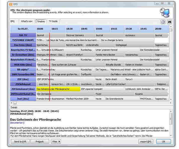

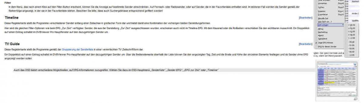

vielen Dank für den Hinweis. Ich hatte im DVB-Wiki gesucht, bevor ich meine Anfrage stellte. Im Wiki ist bei dem Artikel "Das EPG-Fenster" eine Abbildung vorhanden, bei der der Filter-Button unten links neben den Buttons "Timer erstellen" und "Vormerken" zu sehen ist. Ich füge die entsprechenden Passagen aus dem Wiki hier als Bilder an.
Dass der Filter-Button inzwischen von links unten nach rechts oben gewandert ist, habe ich nicht bemerkt.
