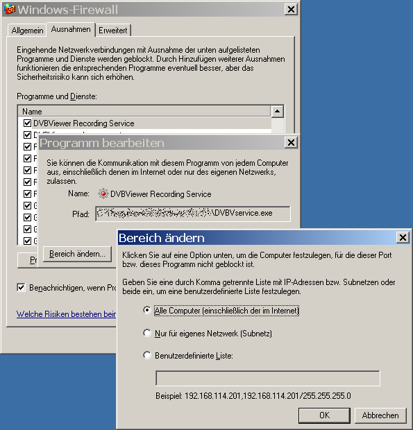

Ancrion Posted January 13, 2014 Author Posted January 13, 2014 die beiden bilder stammen aus der firewall, habe windows 8 8089 ist im service programm danke für den hinweis soll ich mal eine neue dyndns adresse holen ? Quote

Ancrion Posted January 13, 2014 Author Posted January 13, 2014 ohwebadresse:8189habe den port geändertes geht!!!wow dankemeine fritzbox verwendet den port 8089 tpc deswegen kann ich ihn nicht freigebenjetzt funktioniert es mit einem anderem port, den ich freigeben konnte Quote
