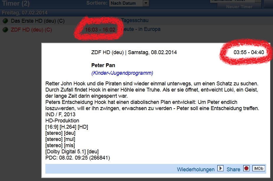

Nun habe ich das Problem, dass ich nicht mehr aufnehmen kann: Der Aufnahmebutton im DVBViewer bleibt nicht "gedrückt". Schaue ich dann im Recording Service nach sehe ich, dass ein Timer mit dem gewünschten Programm und der richtigen Startzeit programmiert ist, die Endezeit allerdings eine Minute DAVOR liegt. Zudem wird für die aufzunehmende Sendung die Programminformation einer Sendung ZWÖLF STUNDEN SPÄTER angezeigt. Irgendwo ist also der Wurm drin...

Hallo, laut deinem Support.zip hast du den DVBViewer falsch konfiguriert.
Wenn du denn Recording Service benutzt, mußt du dort den RTSP- oder Unicast-Server aktivieren.
Im DVBViewer muß unter Einstellungen/Optionen/Hardware deine TV-Karte auf "Nicht benutzen" gestellt werden. Anstelle der TV-Karte wird jetzt ein RTSP oder Unicast Gerät hinzugefügt.
Unter Einstellungen/Optionen/Recording Service wir die Unterstützung für den Recording Service eingerichtet.
Alternative kannst du nach aktivieren des RTSP-Server im Recording Service auch im DVBViewer unter Hilfe/Recording Service Wizzard die Instalationshilfe aktivieren.
Genauer bechrieben ist es im WIKI, unter http://de.DVBViewer.tv/wiki/Recording_Service_Installationsanleitung.
