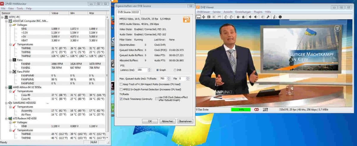

blasgl Posted February 17, 2014 Posted February 17, 2014 Schwierig, schwierig... Mit diesen Symptomen würde ich, in der Reihenfolge, darauf tippen: 1. Temperaturproblem. Graka, CPU, MoBo und/oder TV-Karte laufen heiss. Installiere den HWMonitor von CPUid und starte ihn im kalten Zustand, mach eine Testreihe bis Probleme auftauchen. Poste ein Bild davon. ... ... 2. Hardwareproblem. Komponenten austauschen bis die Quelle des Problems gefunden wird. 3. Treiberproblem und 4. Codecproblem. Windows 7 neu installieren und ein Test mit der minimalen Austtatung und den neuesten Treibern fahren. Quote
bvollmar Posted February 20, 2014 Author Posted February 20, 2014 Ich hab die ganze Zeit auch gedacht, daß s sich um ein thermisches Problem handeln könnte. Ich kann aber bei GWMonitor keine signifikanten Unterschiede erkennen. Heute begannen die Discontinuities nach 8 min. Ich denke, ich muß mal Windos neu installieren. Kann es denn vielleicht sein, daß irgend ein Win Dienst auch auf die TV-Karte zugreift? Quote
