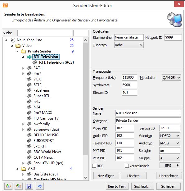

Ich krieg alle Kanäle rein welche ich will, aber nicht die RTL Pro7 Gruppen. DIe Dose funktioniert(e) am TV einwandfrei, auch nach der Umstellung, der Scan über ganz deutschland ergab die 113000Khz Frequenzen usw, siehe Screenshot für RTL

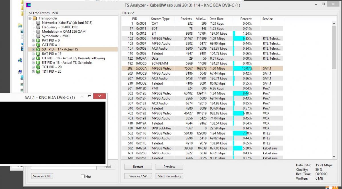

Probier es mal mit dem analyzer von transedit. Wenn es nur auf diesem transponder viele missing packets gibt, liegt es am signal oder der karte.
endlose viele missing packets....aber das ergibt doch keinen Sinn wenns am TV völlig normal funktioniert oder nicht?! TV zeigt auch 114Mhz Quam256 usw an, also genau die Frequenzen welche bei der KNC1 nicht tun. Vielleicht sollte ich doch mal ne andere Karte / USB Stick von jemanden leihen um es zu testen. Das letzt mal als ich mich mit dvb-c am PC ebschäftigt habe war das VOR der Umstellung, da hatte es glaube ich auch noch funktioniert.
