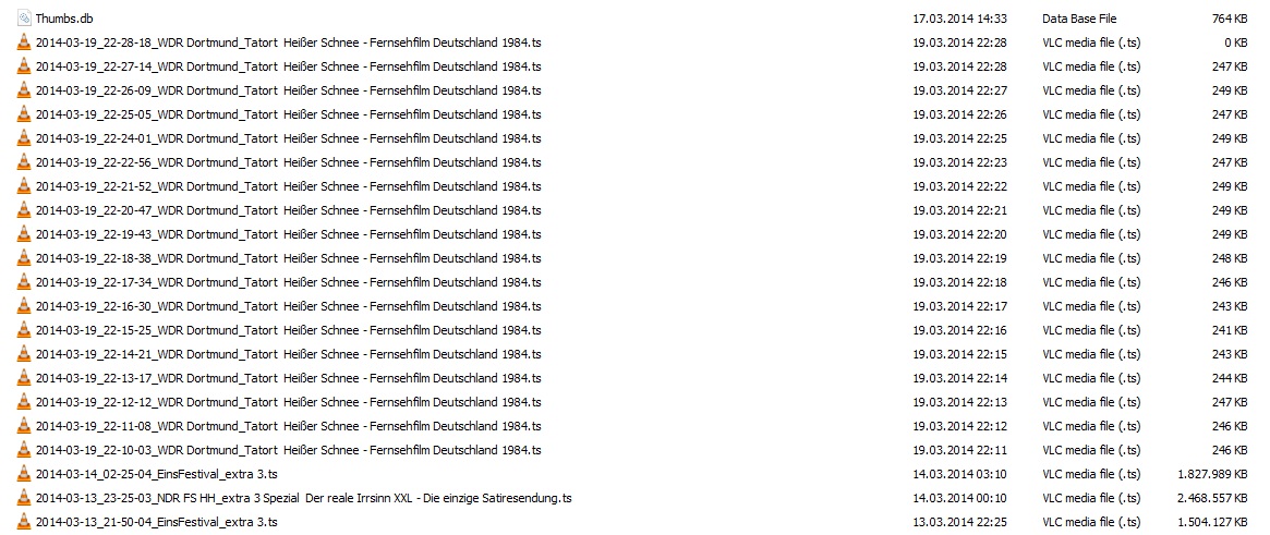

1. Die Tatorte vom WDR Dortmund von der gleichen Uhrzeit/Datum, dafür werden jeweils 2x *.ts-Dateien angelegt - die 1. Datei ist 1-3 kb groß und nicht abspielbar, die 2. Datei ist dann tatsächlich abspielbar und hat eine normale Größe. Über den UPNP-Server an der Playstation 3 sehe ich jeweils beide Einträge.
Die Dateinamen auf dem Server sehen dann so aus:
2014-03-12_22-10-06_WDR Dortmund_Tatort Der Mann auf dem Hochsitz - Fernsehfilm Deutschland 1978.ts - ca 4 GB groß
2014-03-12_22-10-03_WDR Dortmund_Tatort Der Mann auf dem Hochsitz - Fernsehfilm Deutschland 1978.ts - ca 3 KB groß
ja und das passiert dann regelmäßig, irgendwie nur beim WDR Dortmund.

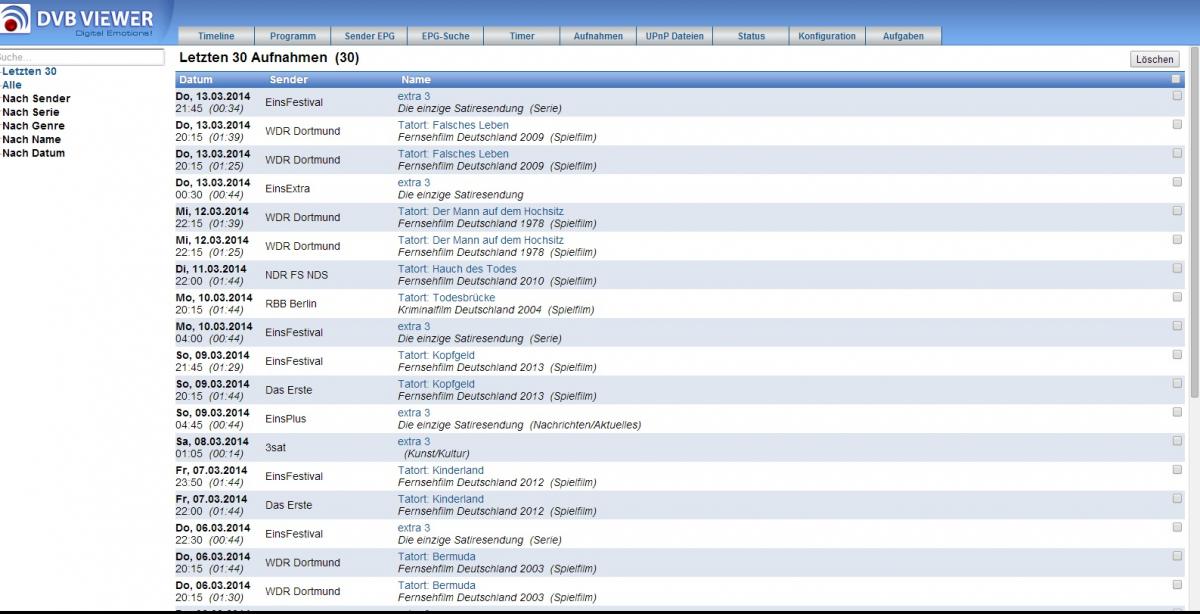

2. Tatort: Kopfgeld und Tatort: Kinderland wurden bei mir zweimal am selben Tag aufgenommen, aber zu verschiedenen Uhrzeiten auf verschiedenen Sendern - EinsFestival und Das Erste. Hier die Frage warum die zweite Aufnahme geschieht wenn die erste bereits erfolgt ist - manchmal gab es zeitliche Überschneidungen aber bei Tatort: Kinderland nicht.

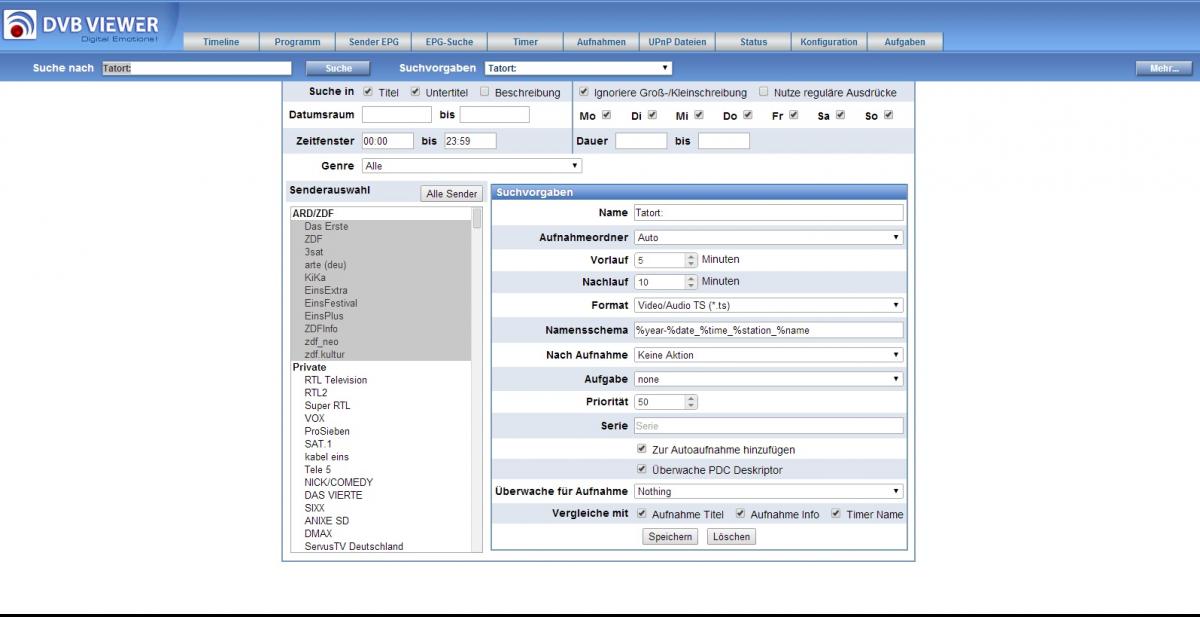

Nachfolgend hänge ich zwei Bilder an mit den Aufnahmen und den Autotimer-Einstellungen.

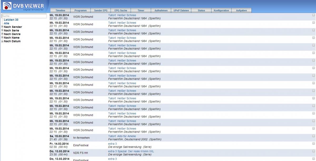

hm hilft nicht so richtig. Jetzt macht er richtig Quatsch, keine Ahnung was da gerade los ist:
also auto-split auszuschalten scheint nicht zu reichen. Da, gerade hat er schon wieder eine neue Datei für Tatort-Heißer Schnee erzeugt, aber alle Dateien werden irgendwie nur 24x KB groß, von der gerade laufenden Aufnahme... da kann ja kaum was drinstecken.
die anderen Aufnahmen von den anderen Sendern in den letzten Tagen hat er aber normal aufgenommen, nur WDR Dortmund scheint das zu betreffen.

Das Log für diese WDR-Do Aufnahme wäre interessant gewesen. Und was hast du in dem Autotimer als Überwachungsmethode eingestellt?

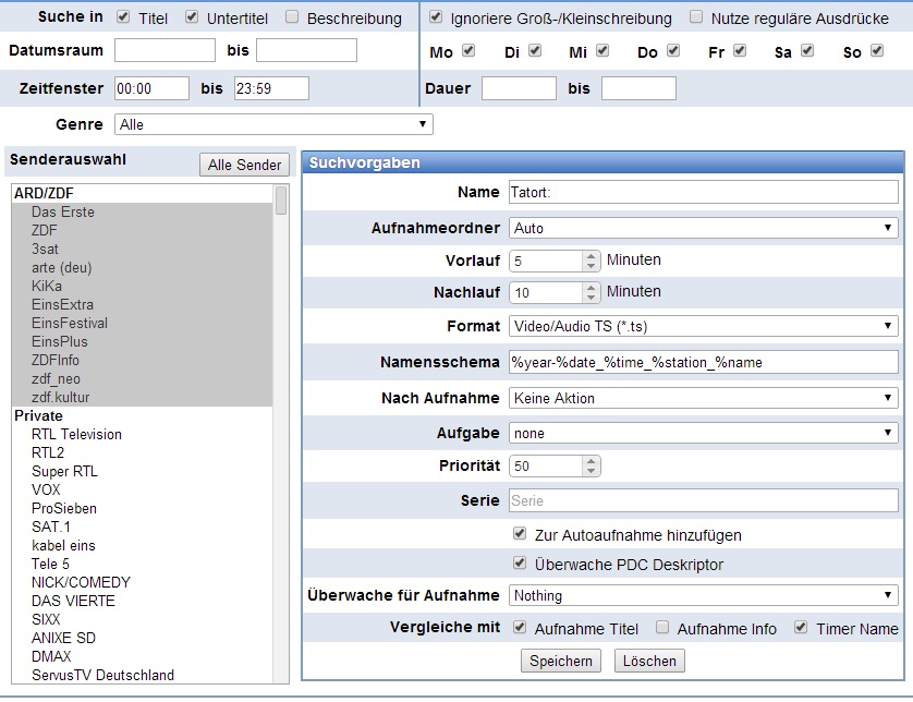

ich hänge mal das Bild mit den aktuellen Autotimer-Einstellungen an, mit dem der oben erwähnte Tatort - Heißer Schnee aufgenommen wurde. Rausgenommen hatte ich nur die Einstellung "Vergleiche mit <Aufnahme Info>"
