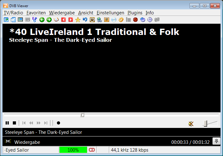

Zuerst die Frage, warum bei mir die Aufnahme nicht geht. Habe "Mit DVBViewer Filter abspielbar" angehakt, geht aber trotzdem nicht . Es sind nur die linken beiden Tasten schwarz (Play/Pause, Stop) der Rest ist grau und reagiert auch nicht.
Kann ich nicht nachvollziehen (außer bei Sendern, die nicht mit dem DVBViewer Filter abspielbar sind). Aussehen sollte es wie im Screenshot unten.
Jetzt der Wunsch. Kann man noch Zusatzinformationen einblenden, will meinen, das was gerade läuft z.B. Interpret/Titel und ähnliches
Die werden eingeblendet - siehe Screenshot. Mit und ohne DVBViewer Filter. Vorausgesetzt, der Sender sendet sie überhaupt, was aber die meisten tun.

Hört sich so an, als würde bei dir nicht der DVBViewer Filter, sondern eine ältere Version des LAV Sourcefilters verwendet (warum auch immer...). Shoutcast-Metadaten erfasst der erst seit Version 0.61.0. Überprüfe erst mal unter Einstellungen -> Filter, welcher Quellfilter effektiv zum Zuge kommt. Ist die bei dir registrierte DVBViewer Filter-Version aktuell (3.8.0)? Siehe Eigenschaftsseite. Den Support für in TS verpacktes MP3 gibt es erst seit 3.7.2.
Der DVBViewer Filter wurde gar nicht benutzt. Grund war ein fehlender Haken bei Einstellungen>DirektShow>DVBViewer Filter.
Hier tut sich eine Abteilung Internetradio auf, die als einzigstes keinen Haken hatte, vermutlich weil es die vorher
noch nicht gab. Man sollte die Beschreibung halt nicht nur überfliegen.
Jetzt gehen alle von mir benörgelten Funktionen perfekt. Es gibt sogar eine Timeshiftdatei :original: .
