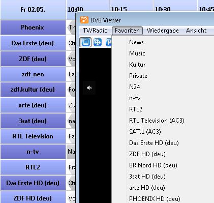

wie kann ich die Sender des EPG in der Timeline Ansicht sortieren und löschen.
Es sind "Favoriten" eigestellt. Dabei werden aber z.B. Phönix HD und Phönix angezeigt,
obwohl letztere in Favoiritenliste gar nicht enthalten ist.

lLetzten Einträge stimmen, aber der Anfang ist unsinnig. (s. beigefügtes Bild)
Von Phönix bis 3sat tauchen die "nicht-HD"-Sender auf, die weiter unten
bereits als HD stehen

was dein Screenshot nicht zeigt sind die Einträge in den Kategorien News, Music, Kultur, Private.
Da werden sich einige nicht HD Sendereinträge finden.

EPG Daten werden teilweise auch von anderen Sendern ausgestrahlt.
Und zum Vergleichen der rein folge nimm den Senderlisten Editor > Favoriten und klapp da alle Ordner auf.
Die Reihenfolge solltest du auch im EPG Haben.
Wenn ein Sender im EPG fehlt stell ihn einfach mal ein. Wenn das nicht hilft gibt es für den Sender eventuell keine EPG Daten.
