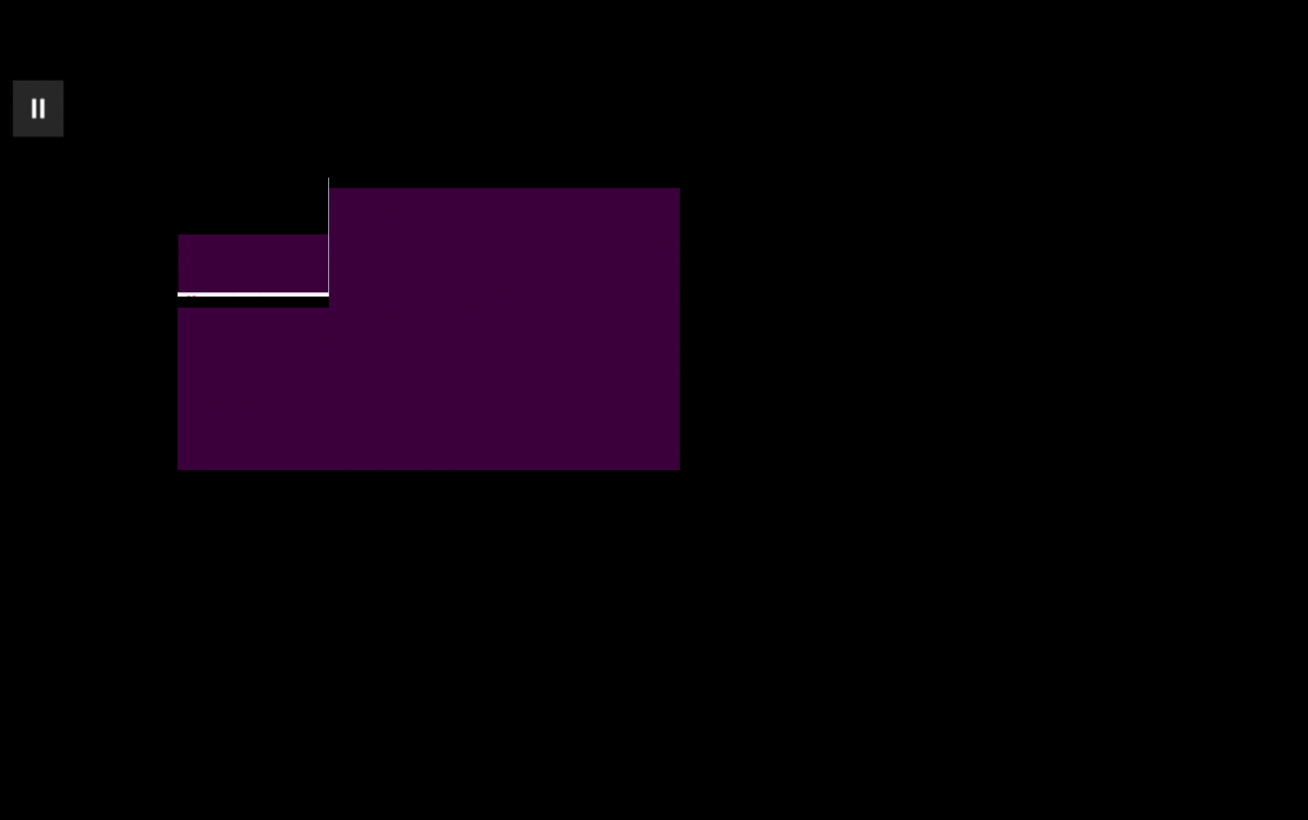

Hier ergibt sich ein sehr durchmischtes Bild. Es gibt Videos die laufen, einige laufen absolut nicht (da wird im Player noch nicht mal eine Bildauflösung oder Tonsamplerate angezeigt) un dann gibt es solche, die laufen irgendwie falsch.
Von einem solchen falsch abgespielten habe ich Screenshots angehängt.
Müssen hier irgend welche Abspieler-Profile in Plex hinterlegt werden oder käme man mit angepassten GraphPresets für DVBV weiter?

Die Screenshots habe ich von der Helligkeit her bearbeitet um den violetten Bereich hervorzuheben wo das Fernsehbild sich befindet. Dies wurde jedoch beim Screenshot machen nicht mit kopiert sondern eben nur dieses violette Rechteck.
Man sieht sehr schön, dass irgend wie die Größenangabe des Videos komplett in die Hose geht. Im verkleinerten Playerfenster sieht man nur die linke obere Ecke des Videobildes auf einem schwarzen Hintergrund.

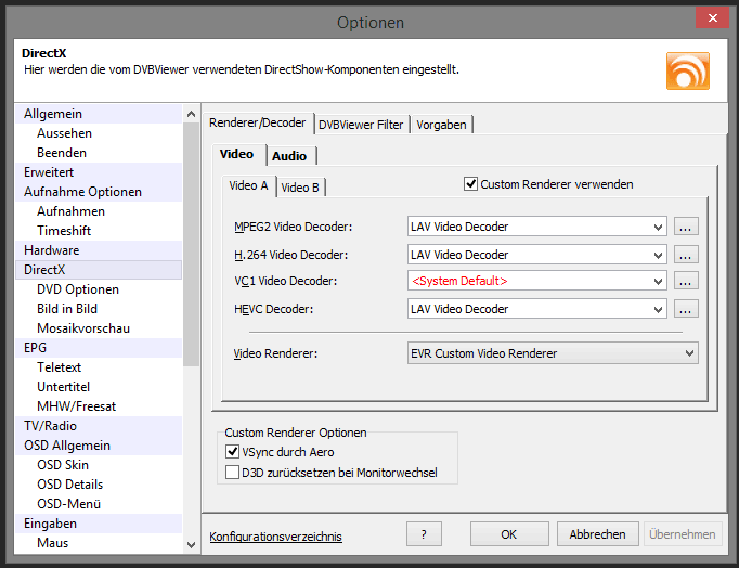

hast du schon mal die Option "Custom Renderer verwenden" ausprobiert? Laut support.zip nicht.
Doch, ist aktiviert. Sowohl für Video A als auch für Video B.
Es sei denn, es gibt noch andere Stellen wo man das konfigurieren kann als den Dialog den ich als Screenshot angefügt habe.

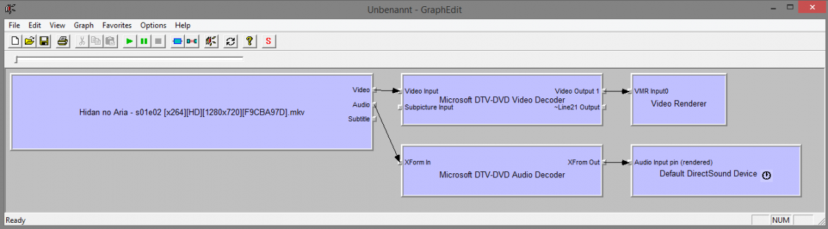

Welche Directshow Filter verwenden denn verwendet (Einstellungen/Filter)?
Wahrscheinlich liegt es eher am verwendeten splitter. Kannst du mit graphedit mal schauen, was bei der wiedergabe dieser mkvs an filtern drin ist?
graphedit funktioniert bei mir irgendwie nicht (wg. Windows 8.1 ?).

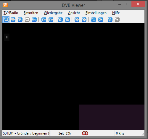

Ich sehe aber, dass der LAV Splitter aktiv ist, da dessen Taskleistensymbol angezeigt wird. Witzigerweise werden aber nicht die LAV decoder angezeigt, (siehe hier angehängter Screenshot) obwohl die beim normalen Fernsehen durchaus benutzt werden. (siehe Screenshot weiter oben in diesem Thread)
Jo da ist wieder der ominöse VOD Filter (DVBViewer eigene :D ) zu sehen.
Könnte sein, dass der für bestimmte Formate weniger geeignet ist und die Probleme verursacht.
Lässt sich derzeit leider nicht umgehen.

Auch interessant: Es wird nicht der EVR Custom verwendet.
Lassen sich die Problemvideos normal mit dem DVBViewer abspielen?
Sorry aber das Problem ist nicht der Sourcefilter, dieser liefert lediglich die Infos dass es sich um einen MKV Stream handelt, liefert die Datenpakete, kümmert sich um die Pufferung und übergibt diese Daten an den (LAV) Splitter. Der analysiert das ganze und erstellt Ausgabepins die dann in dem Fall vom Microsoftdekodern übernommen werden. Öffnet man das Video als Dateilink im Mediaplayer bzw. DVBViewer wird der LAV Source benutzt und dieser verhält sich zu seinen Dekodern etwas anders. Ich wette du hast das gleiche Problem im Graphedit, wenn du dir den Graphen selber zusammenstellst und die Microsoftdekoder nutzt.
..und wie kann er das problem im DVBViewer lösen? Den Microsoftdekoder hat er ja schliesslich gar nicht gewählt ;)
Renderer passt auch nicht und da besteht der DVBV normal immer auf den ausgewählten (nix mit Preset usw.).
Da stimmt doch offensichtlich etwas nicht?
Hmm das kann ich grade bestätigen. Sofern kein Splitter definiert ist, warum auch immer das hier der Fall ist, gibts ein Problem bei Videostreams. Ich denke ich weiß woran es liegt und denke mal recht schnell den Fehler beheben zu können.
Christian
PS: So wie es aussieht sind 3 Codezeilen an der falschen Position.
Sorry, das kann ich leider nicht verifizieren, da ich graphedit nicht vollständig benutzen kann (es stürzt immer beim Versuch, die Liste mit den Videodecodern aufzublättern ab. Ich habe mir extra die neuste Version aus dem Windows SDK installiert - selber Fehler).
Wenn ich keinen eigenen Graphen definiere, sondern einfach nur in einem neuen Projekt die Option "Render Media File" benutze, dann gibt es (sofern die Datei abgespielt wird) zumindest keine falschen Fenstergrößen oder Teile der Programmfenster im Videobild, wie das beim Probieren innerhalb DVBV der Fall war. Dateien die ich auf diese Art nicht abspielen konnte, haben 10bit Farbtiefe oder FLAC als Audiospur. Untertitel funktionieren generell nicht.
