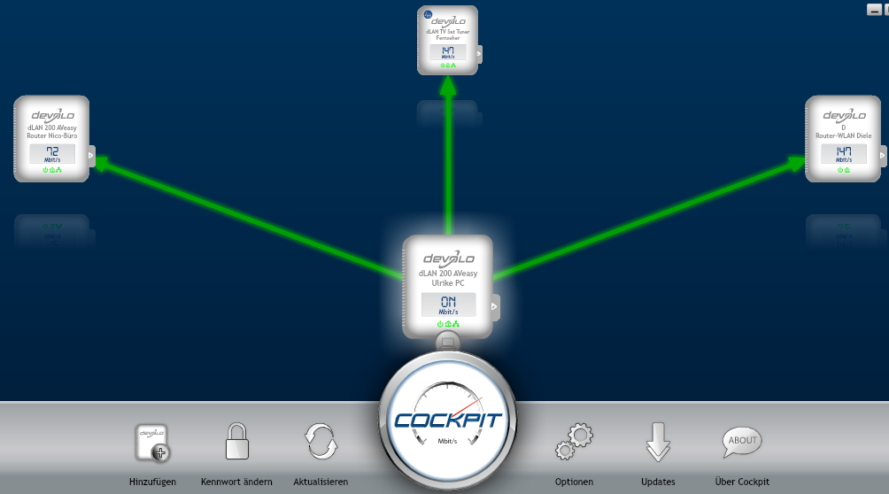

ocin Posted June 8, 2014 Author Posted June 8, 2014 (edited) Hallo Moderator, das Devolo Cockpit zeigt aber beste Verbindung von Ulrike-PC zum dlan Sat Tuner. Und so habe ich das ganze schon zwei Jahre problemlos betrieben. Und mir fällt auch nichts ein, was wir in der letzten Zeit im Haus geändert haben sollten. Im DVBViewer kann ich auch Sender aktualisieren, d.h. es ist doch eine Verbindung vorhanden. Wie kann ich denn hier eine Datei anhängen? Edited June 8, 2014 by ocin Quote

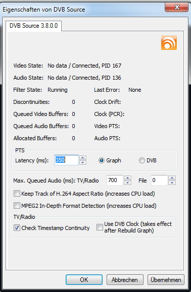

Derrick Posted June 8, 2014 Posted June 8, 2014 Was siehst du denn beim source filter (einstellungen -> filter -> dvb source)? Quote
Derrick Posted June 8, 2014 Posted June 8, 2014 ..da kommen überhaupt keine daten an. Wenn dein receiver funktioniert, wird es wohl am netzwerk liegen. Quote

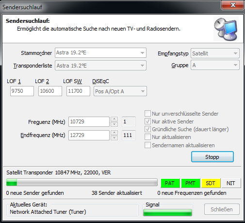

ocin Posted June 14, 2014 Author Posted June 14, 2014 Hallo, wenn ich im DVBViewer aber den Sendersuchlauf laufen lasse und dort angezeigt wird, dass Aktualisierungen durchgeführt werden, muss doch eine Verbindung bestehen. Oder? Und das Devolocockpit zeigt auch optimale Verbindungswege an. Ich gehe auch über das Netzwerk ins Internet, was auch funktioniert. :-( VG OCIN Quote
